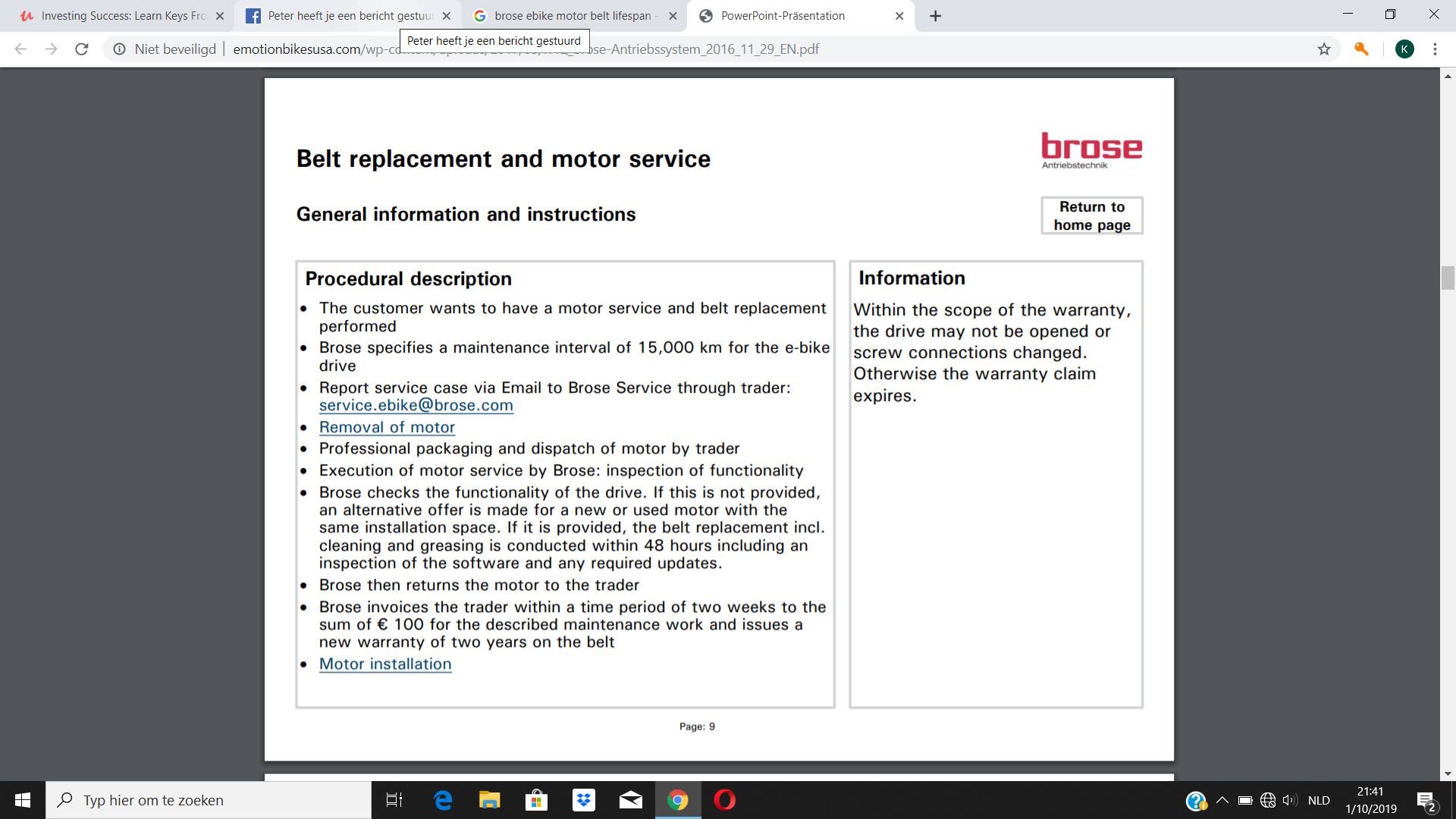

Elders heb ik een link naar een handleiding gekregen (USA) die bij navraag bij de NL importeur en de FM niet bekend was. Daarin wordt gesproken over preventief vervangen van de tandriem. Mijn FM heeft dit gedeeld met de importeur en die hebben samen contact gezocht met de fabrikant (Brose). Hoewel die melden dat dat een ander type zou betreffen, lijkt er wel een opening voor een ruimere coulance. Afwachten nu...

De 45 kmpu motor zal zwaarder belast worden dan de 25 kmpu motor, ik denk dat dat ook flink scheelt voor de levensduur. Let even op: het lijkt er nu op dat er in de VS een handleiding in omloop is waarin gesproken wordt over het preventief vervangen van de (interne) tandriem elke 15.000 km. Binnen NL is die handleiding/richtlijn niet bekend, zo lijkt het. Mijn FM en de importeur van Bulls fietsen hebben daar nu contact over met de fabrikant van de motor.

Ik ben benieuwd of die 15.000 km ook voor andere middenmotoren geldt, of het uitmaakt of je de motor veel uit hebt staan en wat het dan kost en zoals je al aangeeft of er verschil is tussen 25 en 45 km/h. Zou een pittig nadeel van een middenmotor zijn.
Ik ken de interne techniek niet van andere motoren, bij Brose lijkt het specifiek te gaan om de interne tandriem (die het voordeel heeft dat het een heel stille motor is). Bij tijdige vervanging (zou bij regulier onderhoud kunnen, motor moet wel worden gedemonteerd en opgestuurd, 2 weken, kosten zijn voor dealer € 100 volgens de handleiding die ik heb gezien (bijlage)
