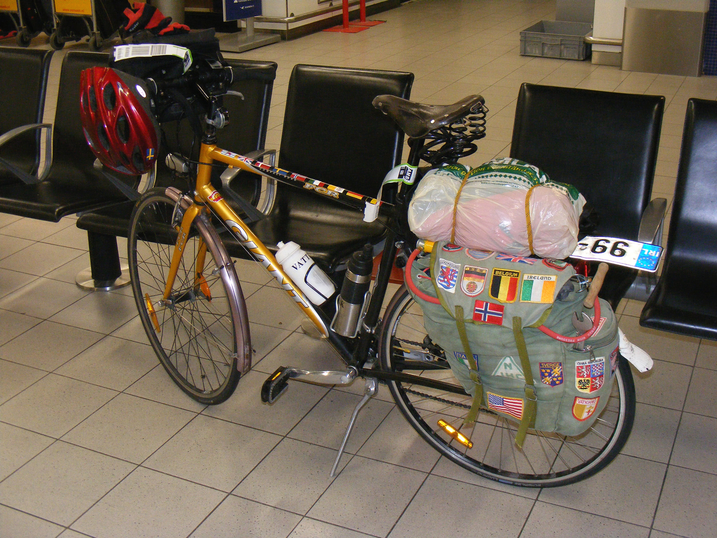

Bedoel je die zeskantige openingen aan de "binnenkant" van de asjes van de pedalen? Nou, zo'n inbussleutel is vaak veel te kort voor de benodigde hefboomkracht om de pedalen van de cranks af te draaien. Bij vliegreizen neem ik altijd m'n lange 15 mm-sleutel mee. Ik heb al 60 keer gevlogen met mijn fiets mee aan boord, daardoor heb ik een bepaalde handigheid opgebouwd. Dus.... probeer eerst thuis te oefenen!
Foto genomen op Schiphol, na landing en weer in elkaar gezet. Rechts vooraan, net boven het wapen van Tsjechië, zie je deze 15 mm-sleutel uitsteken.
Mijn ervaring is anders. We hebben er eerlijk waar zelfs nog nooit een probleem mee gehad. Zoals Jurr schrijft: standaard wat vet op het schroefdraad doen. En dan natuurlijk de cranks zelf als hefboom gebruiken ('knijpen'). Maar iedereen mag het natuurlijk zelf weten. Een sleutel meer of minder meenemen maakt voor veel mensen ook niet uit.
Mijn trappers kunnen alleen met een Imbus los, wil niet met 15mm sleutel. Ik heb een vrij korte imbus bij me. Tot nu toe nooit problemen gehad. Wel een paar dagen voordat het echt nodig is even proberen zodat je evt. nog een hamer kunt lenen voor brute kracht.
En thuis even goed het schroefdraad insmeren.
do 13 feb, 2020 11:08
Vooral dat.
Thuis eerst even losdraaien. Is tevens een goede vingeroefening; schroefdraden schoonmaken en invetten, en weer opzetten. Niet te vast, want ze draaien zich toch vaster tijdens het trappen.
