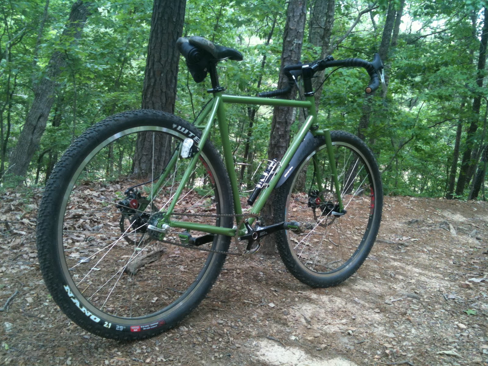

Ondertussen blijft mijn grootste dilemma: racestuur of atb stuur, al dan niet in combinatie met ligstuur, barendshifters en dure Paul Component thumbies. Rapidfires is natuurlijk ook nog een optie. Hier moet ik toch eerst een keus in maken anders kan ik de kabels niet op lengte knippen. Een goede zithouding zou ik eigenlijk ook eerst moeten uitzoeken.... lengte stuurpen!..... kan nog wel een langdurend project worden zo
