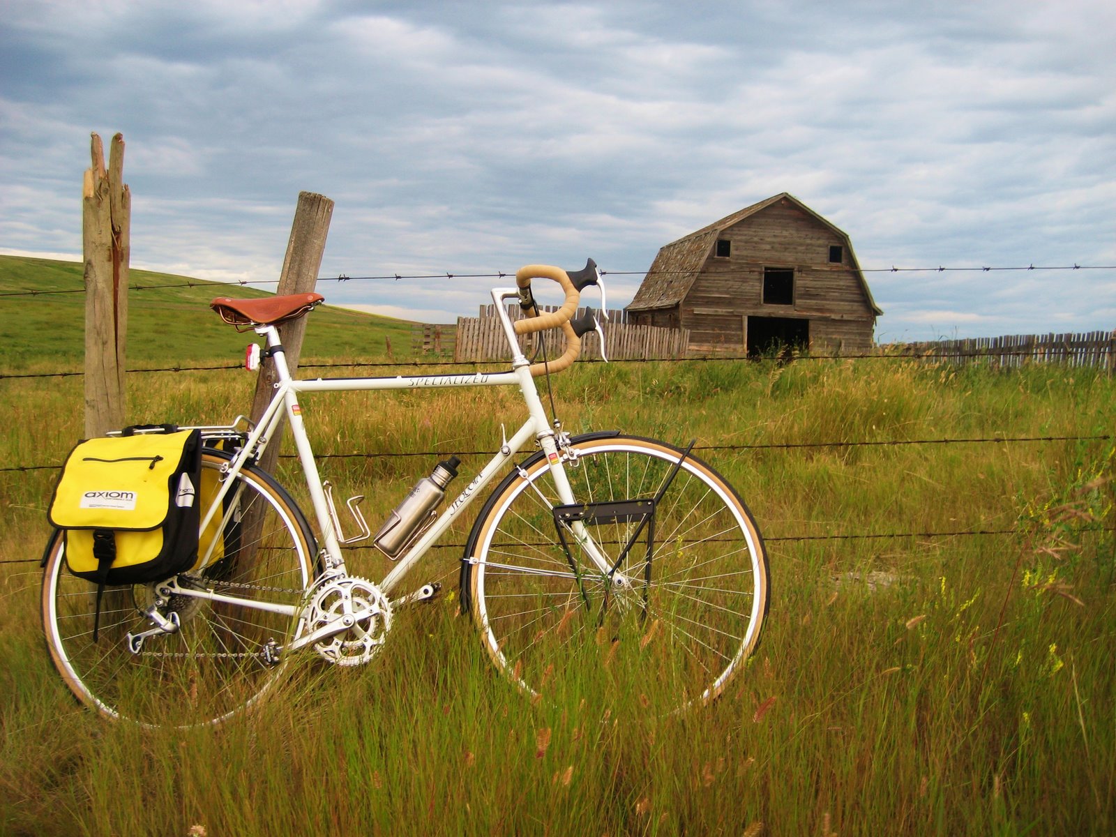

AB schreef: Vergelijk het eens met je eigen fiets.
vittorio by shanecycles.com, on Flickr
:wink:
en die wink staat voor dat matthie's stuurpen 2x zover uitsteekt?

Ik vermoed dat Mattie een Nitto Technomic stuurpen gebruikt. Het voordeel daarvan is dat die heel lang zijn en dus gemaakt om het stuur op een volstrekt veilige manier hoger te zetten.

Het ziet er wel extreem uit.
Hier nog een voorbeeld van de pen die wim noemt.
