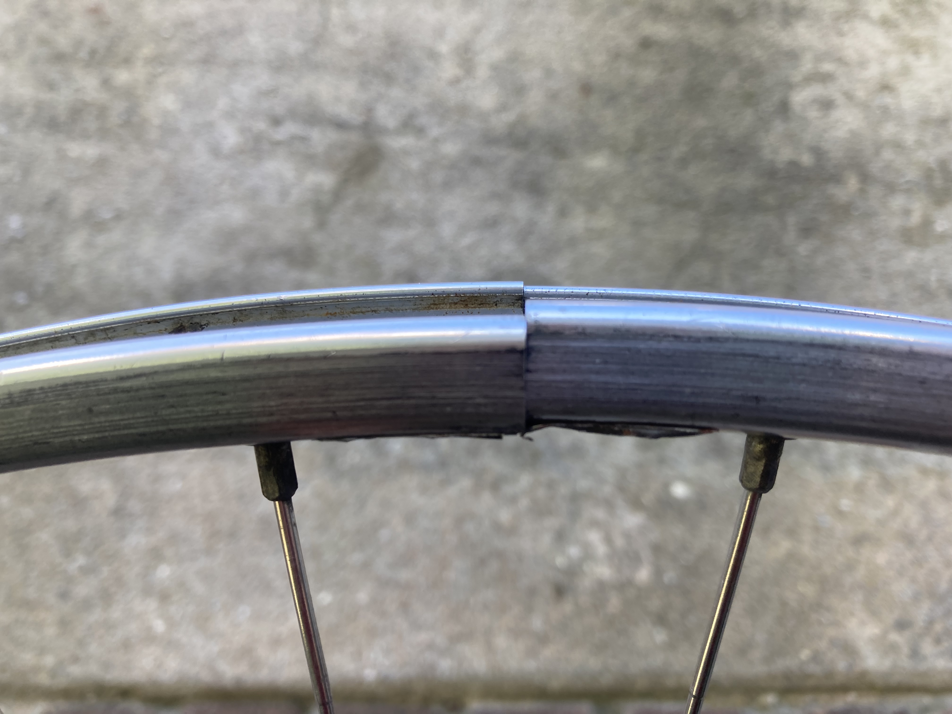

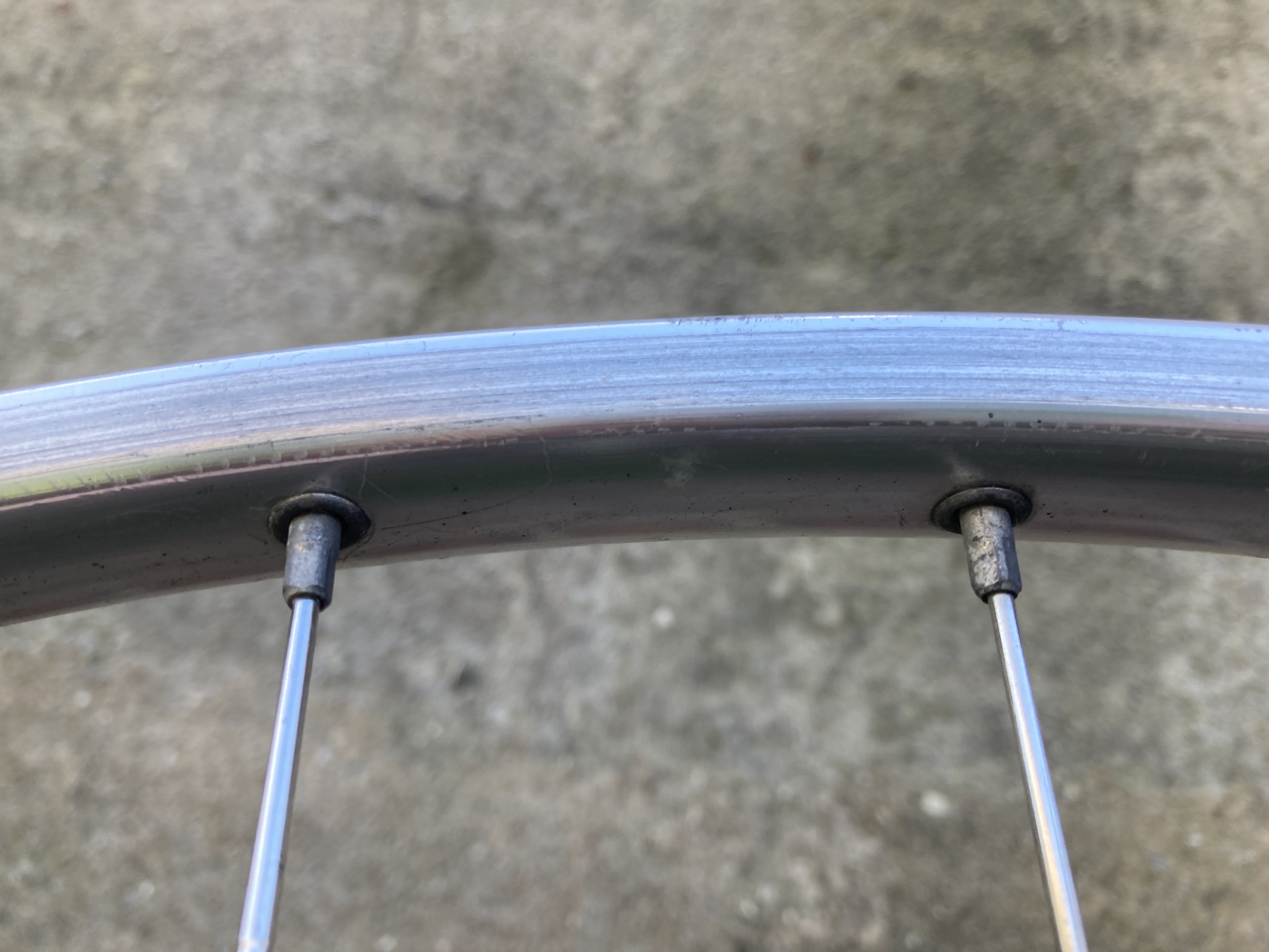

Oud maar prima wieltje, nog amper slijtage of wat dan ook,
tot dat je verder gaat kijken dan je neus lang is :oops:
Precies langs de las?
Ja, hij heeft gewoon keurig ineens losgelaten. En als je het nu zo ziet snap je eigenlijk niet dat zoiets überhaupt voorheen vastgezeten heeft.
Van dergelijke brokken heb je dus niet echt indicatie vooraf dat ie er aan zit te komen. Moraal van het verhaal :)

vr 14 apr, 2023 10:05

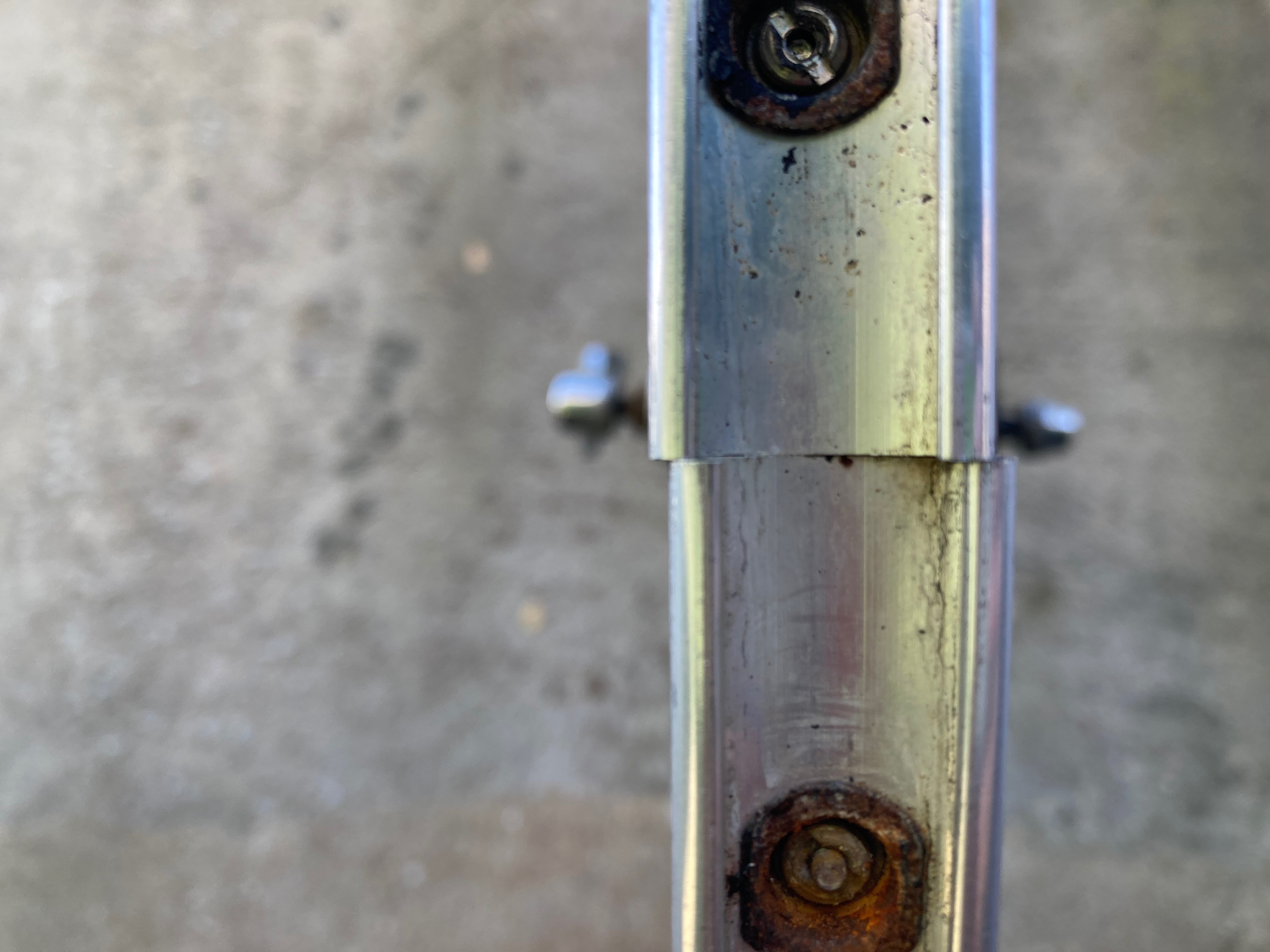

Dit lijkt me geen gelaste maar een gestoken velg (https://www.bikeradar.com/features/insi ... ce-course/) waar er binnenin een blok of pinnen zitten die de velg op zijn plaats houden. De spaakspanning drukt de einden vanzelf stevig op elkaar.
In jouw geval zou er nu binnenin iets gebroken zijn.
Als je de zaak toch sloopt kun je de einden uit elkaar schuiven om te kijken wat er in zit en hoeveel stukjes dat geworden zijn. Misschien is het blok dat er in zit alleen opzij geschoven en kun je het nog repareren. (niet heus doen...)
O dat vind ik wel leuk, zal het wiel de komende dagen een keertje open halen.
Zo wou ik ook altijd nog eens een oud frame doorslijpen en kijken wat er dan zoal tevoorschijn komt. Die doe ik dan de komende tijd ook een keertje.

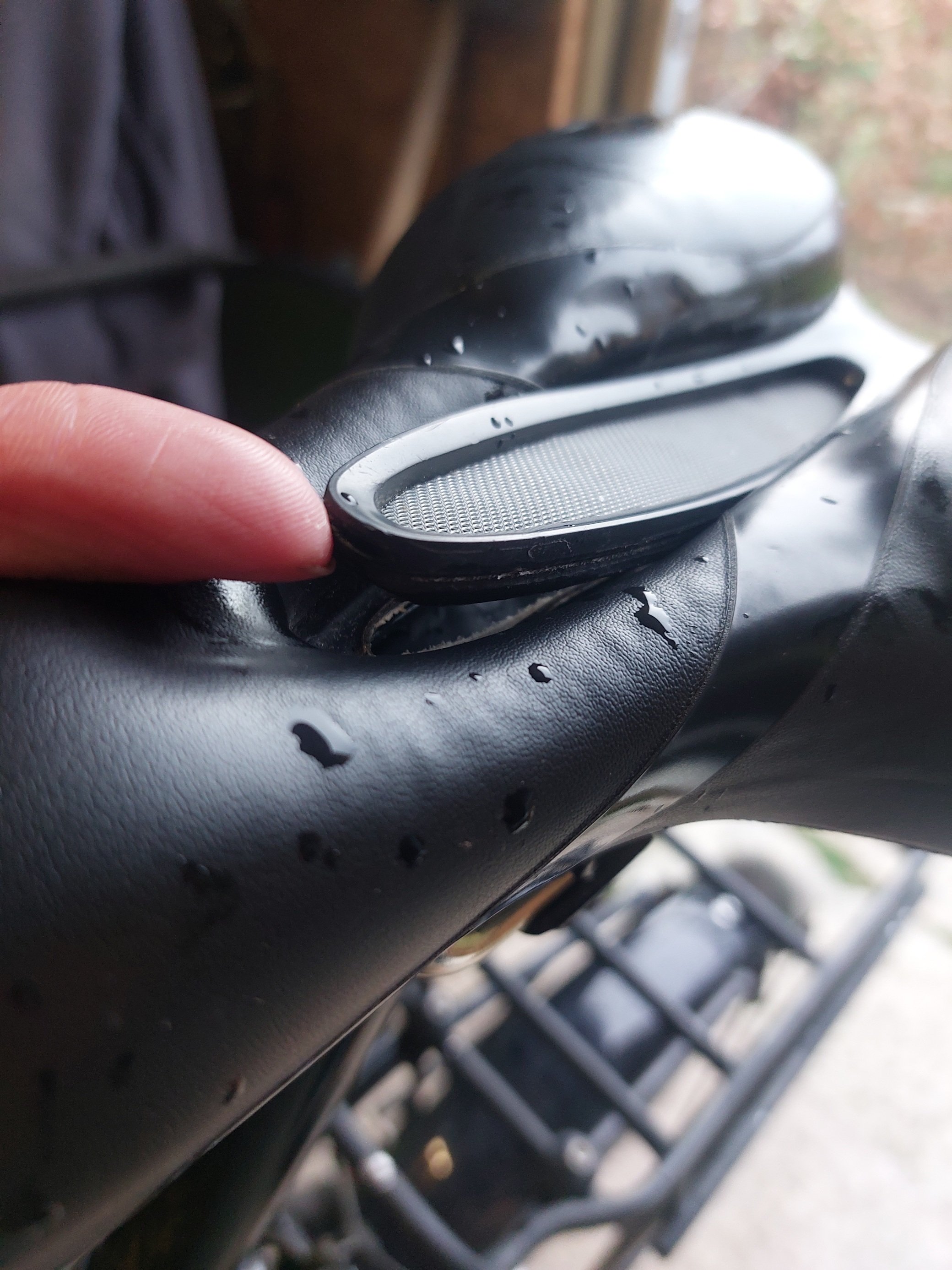

Dit lijkt me niet de bedoeling. Zadel gekocht op 3 juli 2023. Nog geen jaar oud dus. Heb er geen last van. Maar ik denk dat ik best wel even naar de garantie kijk.
Het is een selle royale respiro moderate.
