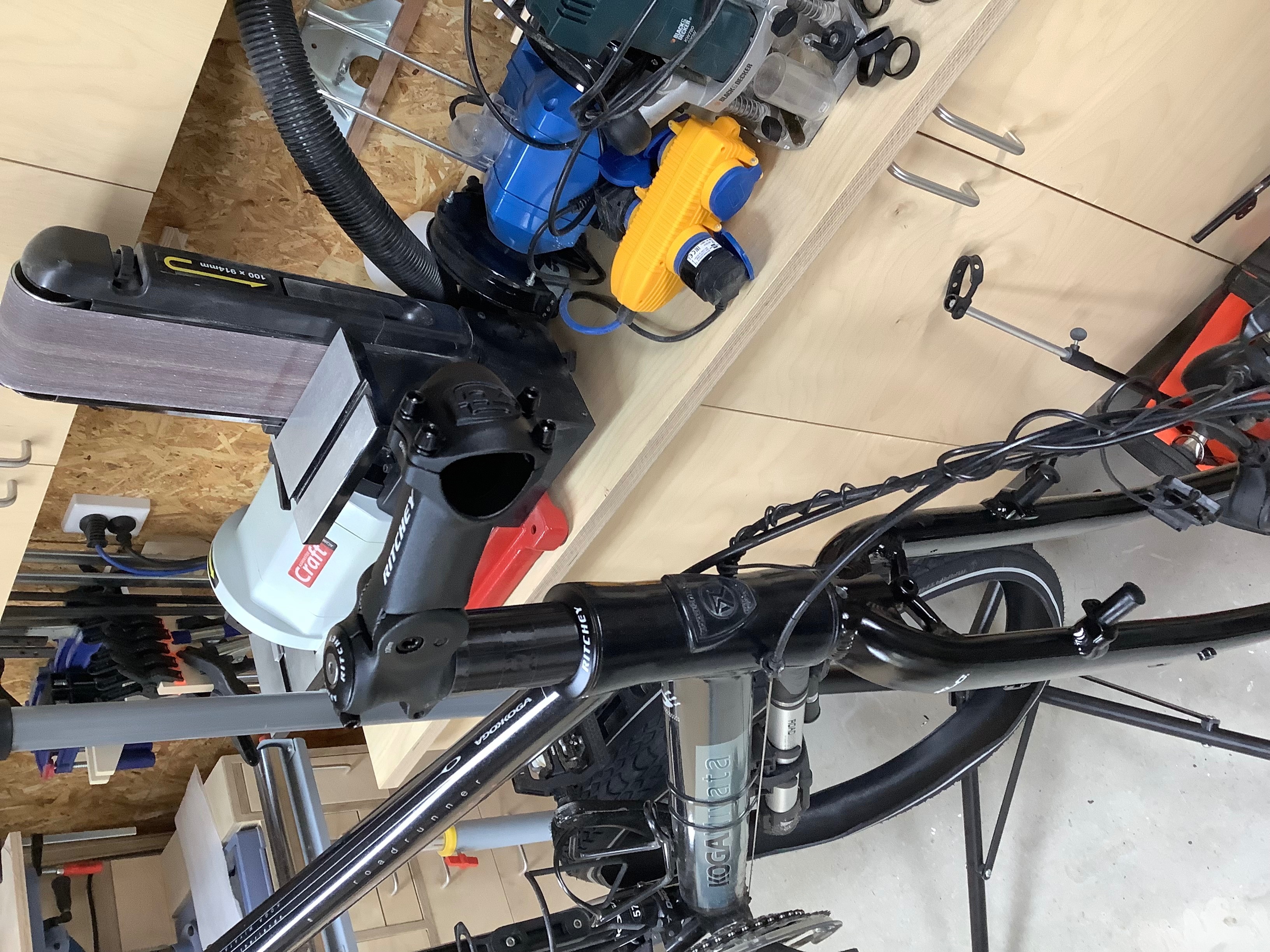

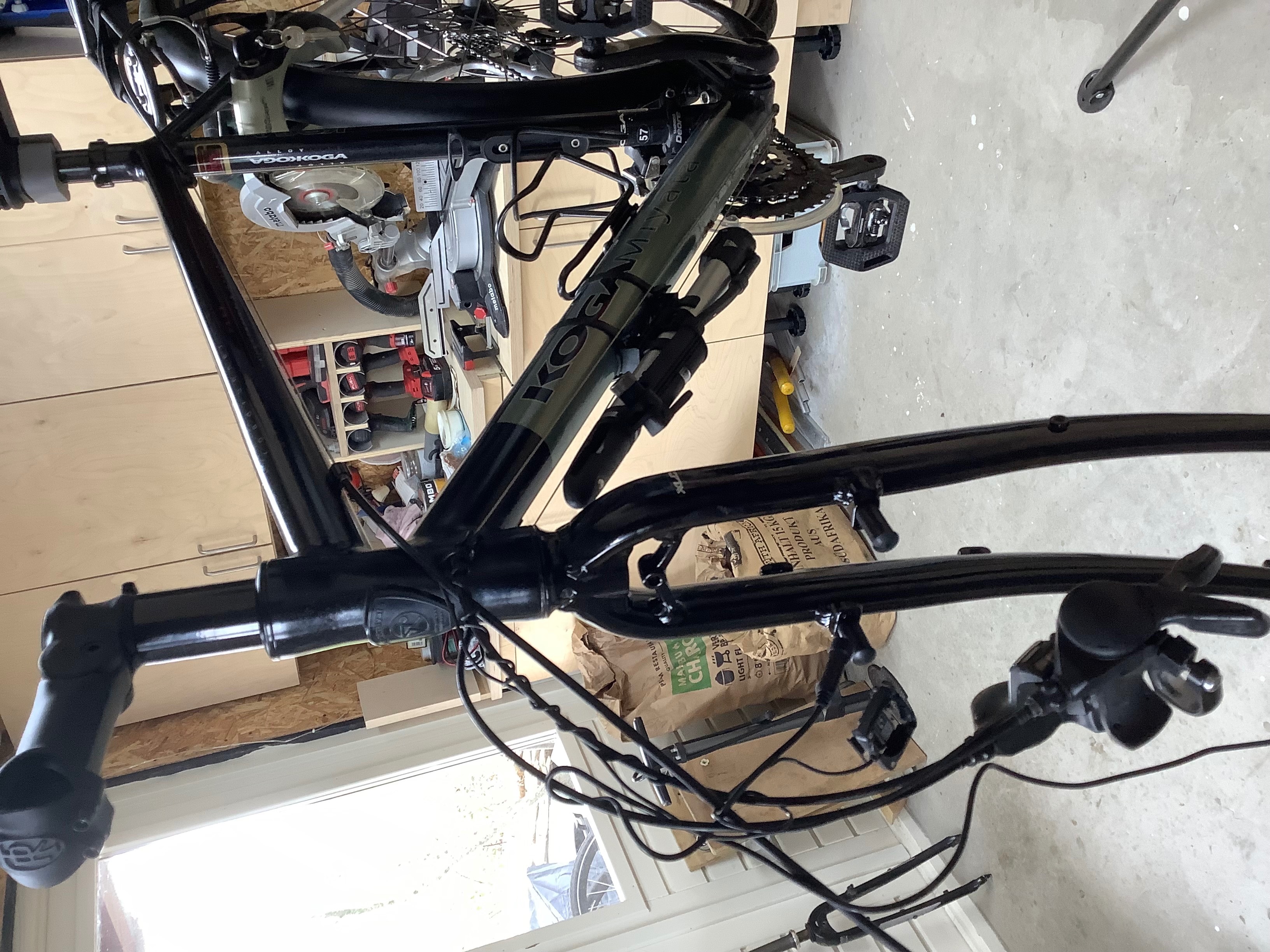

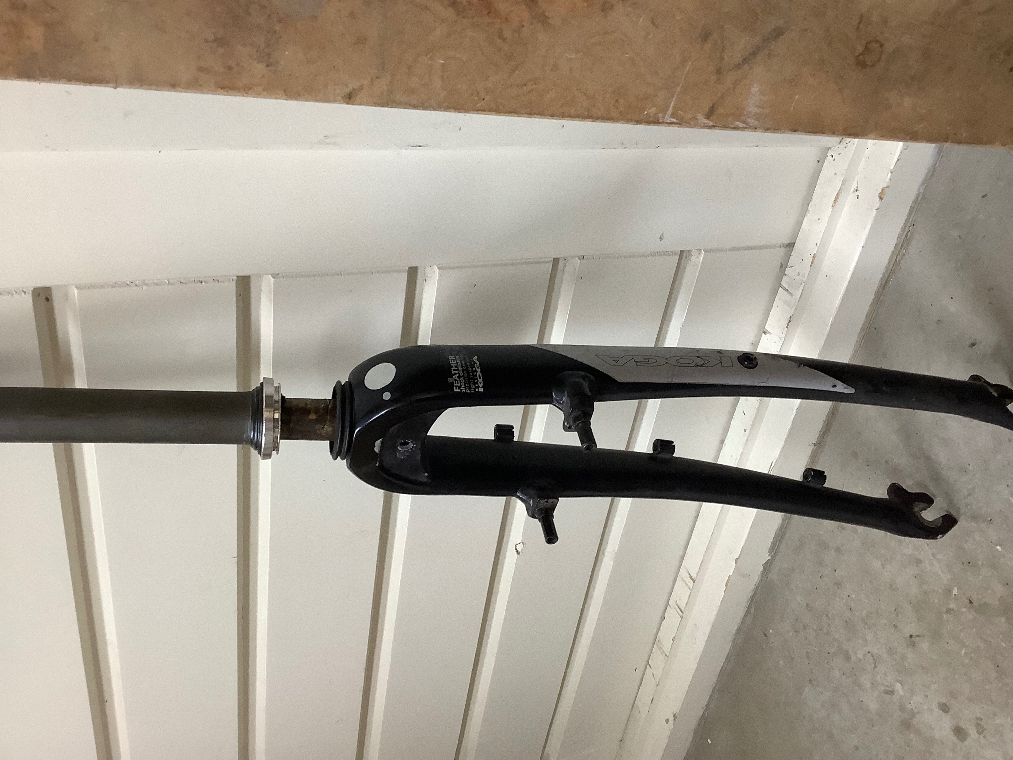

Vandaag ben ik gestart met een “upgrade” van mijn Koga Roadrunner. Er komt een grotere cassette op (11-34) incl. nieuwe ketting, dikkere banden (50mm) en een nieuwe voorvork. Er zit speling op mijn Feathershock en door deze community ben ik op het idee gebracht om deze te vervangen door de XLC A-Head 28” BF-A02.
Daar heb ik vandaag aan gewerkt. Meteen ook maar een nieuwe verstelbare stam van Ritchey geplaatst. Iets langer dan die ik had.
mooie klus! zo'n vork ( XLC A-Head 28” BF-A02 of de 26-inch versie) heb ik ook al eens gebruikt: prima spul.

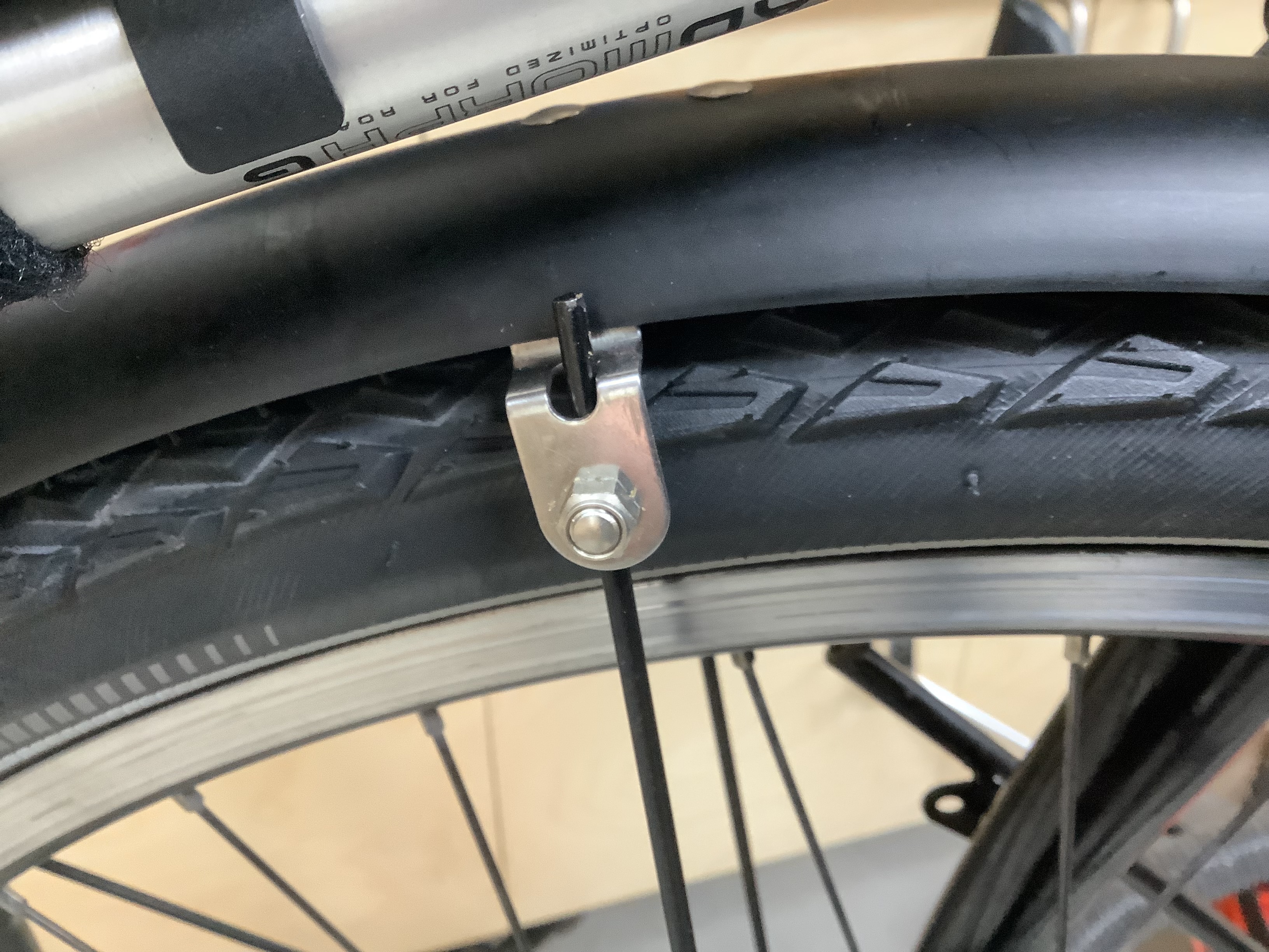

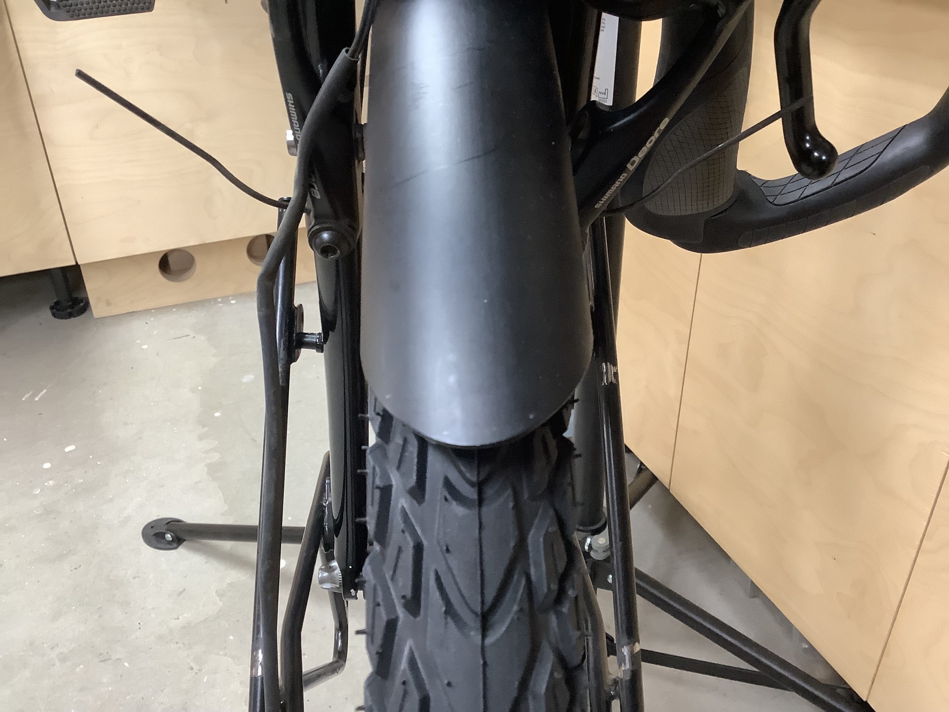

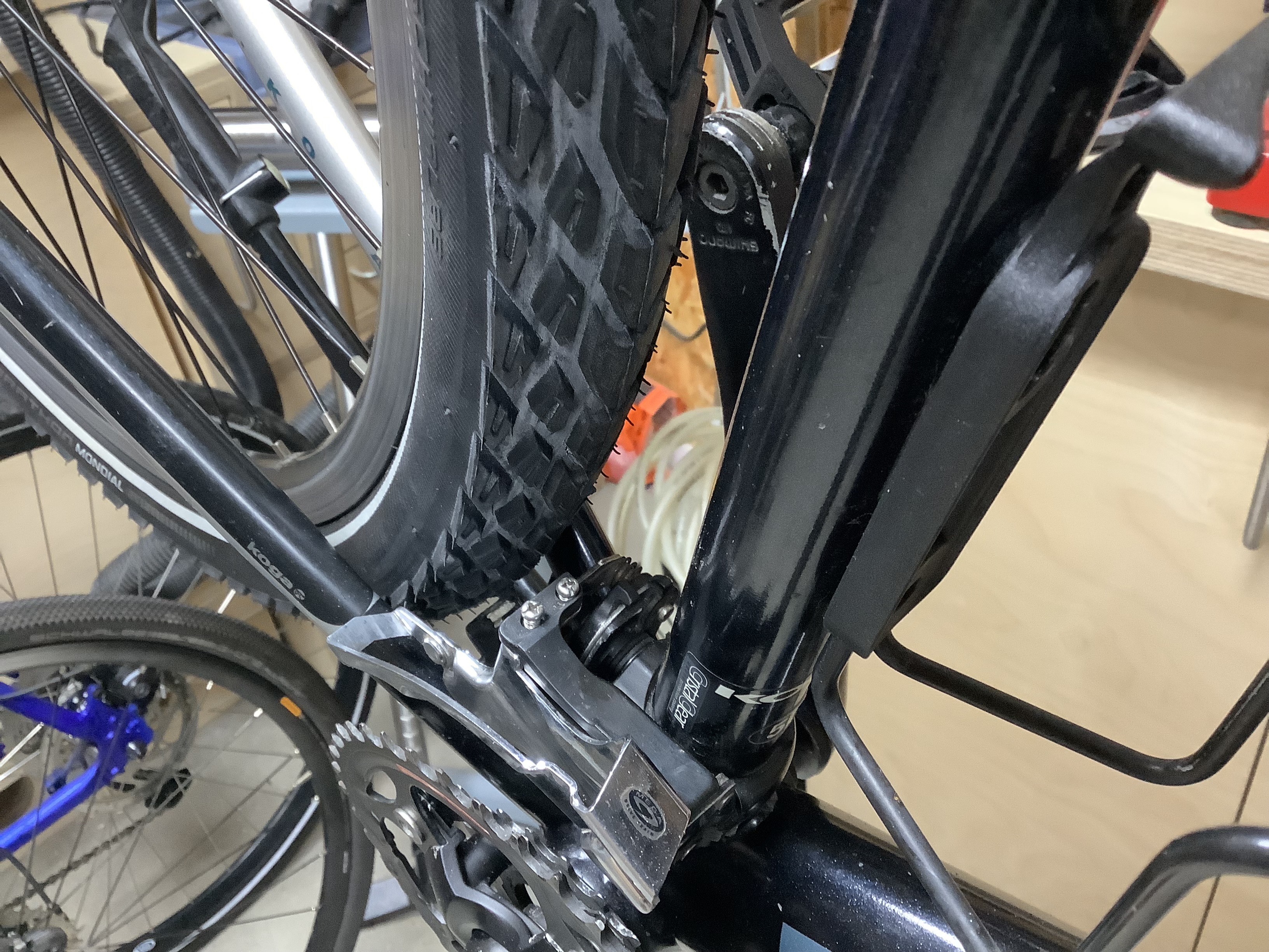

Gister het voorwiel met 50mm banden teruggeplaatst. Wel wat geklooi met het spatbord. Ik moest langere beugels kopen omdat de oude te kort zijn afgeknipt. Die waren een fractie dikker dus moest ik de oogklembouten wat uitboren om het passend te maken.
Vandaag de bedrading van m’n koplamp en de USB-werk netjes aan de voorvork gemaakt en aangesloten aan m’n naafdynamo.

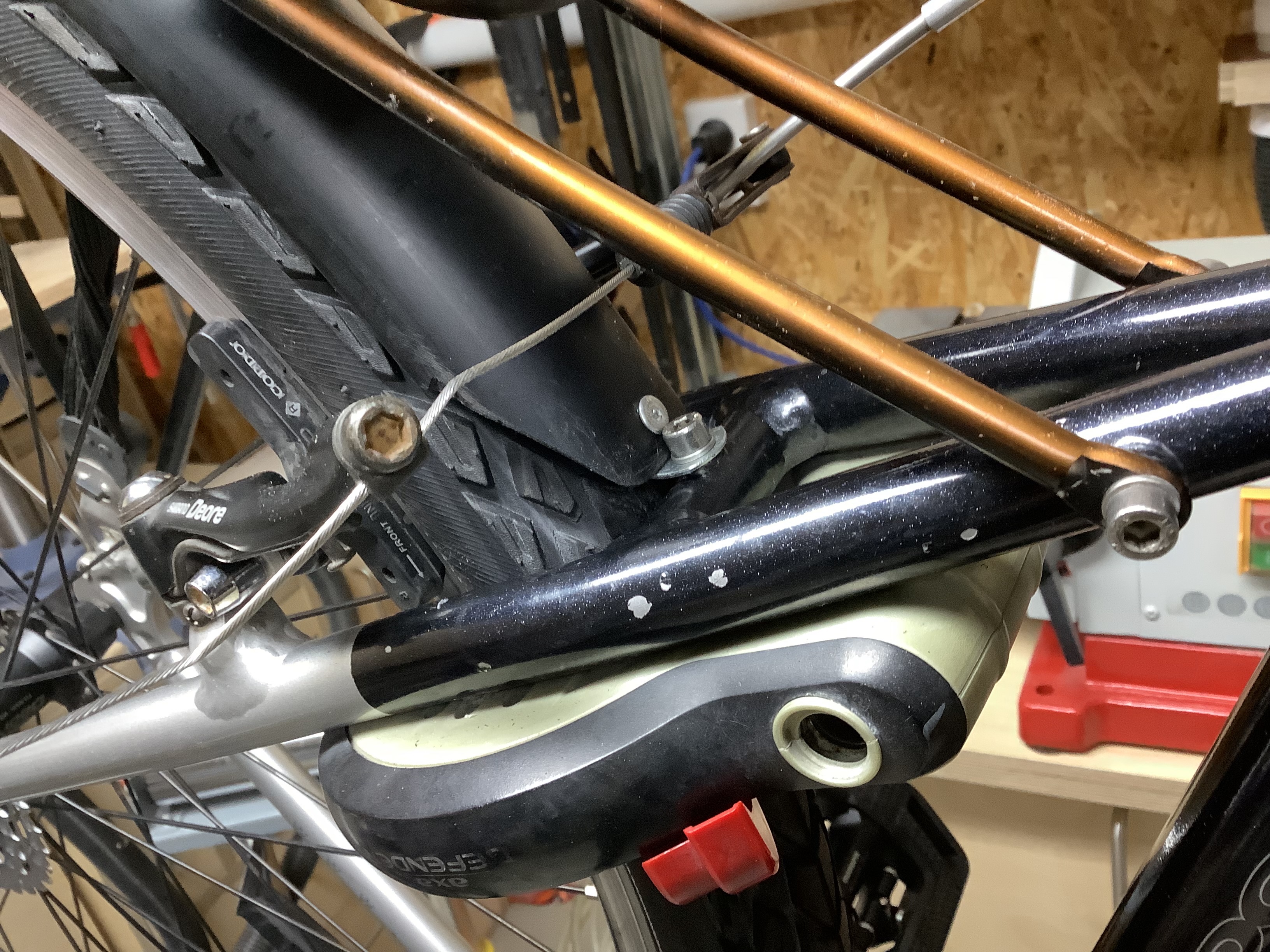

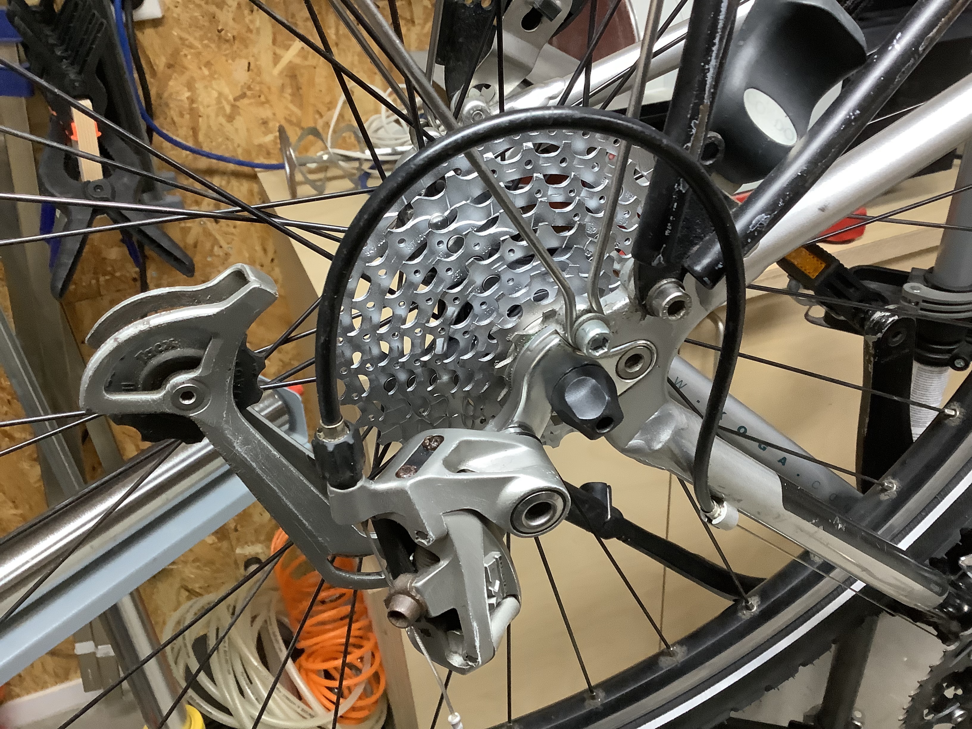

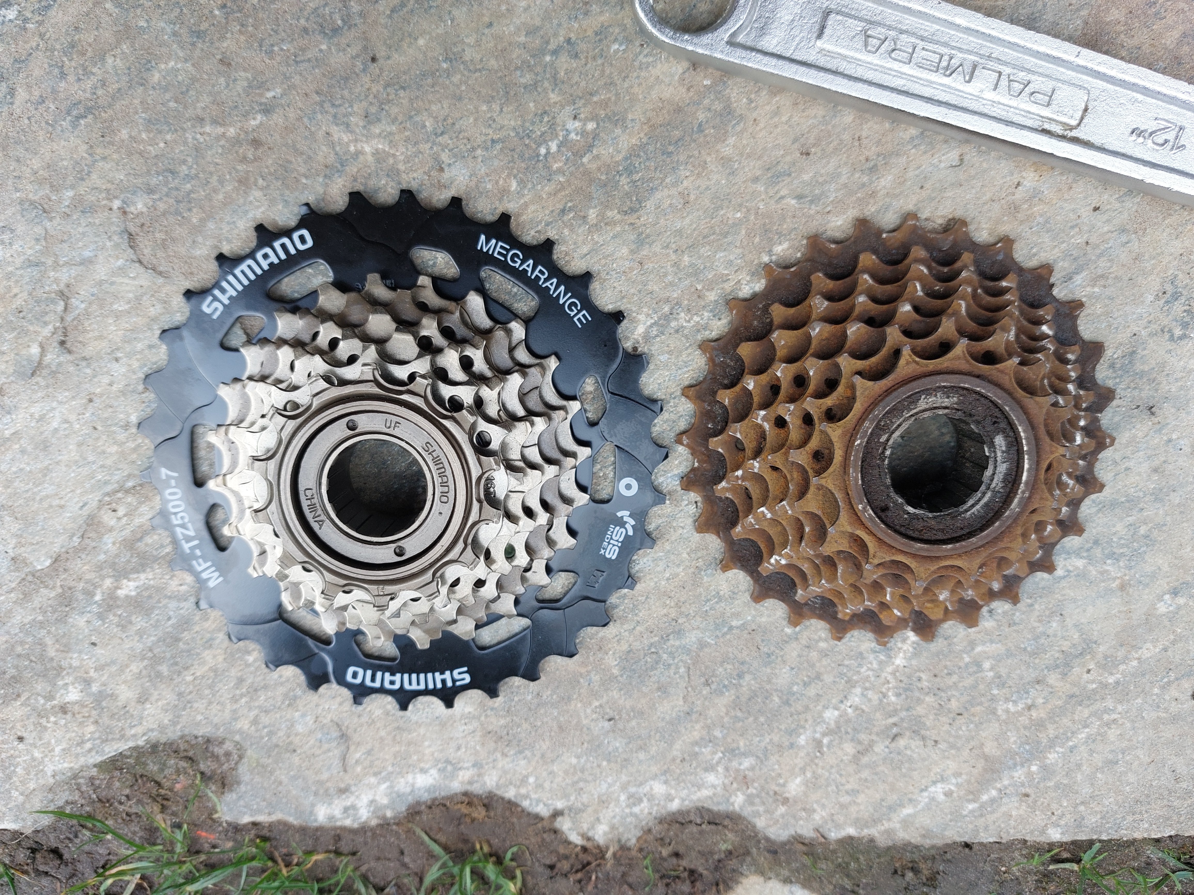

Ook de cassette vervangen door een 9-speed 11-34 en de dikkere band gemonteerd. Hier was het terugplaatsen wat lastiger omdat bij de achtervork bij de trapas geen ruimte is voor het spatbord. Stuk van het spatbord afgezaagd en daar een hoekje op gemaakt voor montage aan het frame. Bij dit spatbord waren de V-beugels lang genoeg, dus beetje opschuiven was genoeg.
M’n spatbord is nét breed genoeg.
De uitgeboorde oogklembouten
M’n nieuwe Shimano cassette

De 50mm schwalbe marathons passen nét

Tandwielen van de bakfiets vervangen. En nu ga ik het wat beter onderhouden. De ketting uiteraard ook direct vervangen.
Het extra bereik is nodig voor de heuvels. Anders was het echt te zwaar. Eigenlijk snap ik niet zo goed waarom dat verzet er niet standaard op zit. Ook op de vlakke weg is dat heel handig.
Ehm, wat heb je precies uit moeten boren?

Op mijn (wat oudere) koga rijdt ik namelijk met 42mm (ook krap onder spatborden :wink: ) en dat is imho eigenlijk heel optimaal zolang het geen mtb’en wordt.
Ik ben het eens met de ambitie zo dik mogelijke banden te monteren, en 50 mm is een mooie maat. Als ik naar de plaatjes kijk denk ik overigens dat 50 mm voor dit frame te breed is, te meer daar de banden in het gebruik nog wel een klein beetje breder zullen worden.
Eens, iets smaller is in dit geval beter. Dat gezegd hebbende, de enige plek waar ik wat vraagtekens bij plaats is de liggende achtervork (de hoek verduidelijkt dit niet), de rest is wel krap, maar zou op zich wel moeten lukken.

De oogklembouten moest ik uitboren. Dat zijn de boutjes die gebruikt worden om de stangetjes aan het spatbord te monteren (zie foto hierboven). Ik moest nieuwe stangetjes kopen, maar die zijn dikker dan degene die ik heb. Die moest ik vervangen door langere om de dikkere (vooral ook hogere) banden te kunnen monteren.
Bij liggende deel van de achtervork heb ik idd de minste ruimte. Maar dan vooral in de hoogte van de band. Daar heb ik geen ruimte meer voor het spatbord. Die heb ik dus, zoals eerder vermeld, afgekort tot de plaats waar m’n slot zit.
In de breedte heb ik overal genoeg ruimte.
