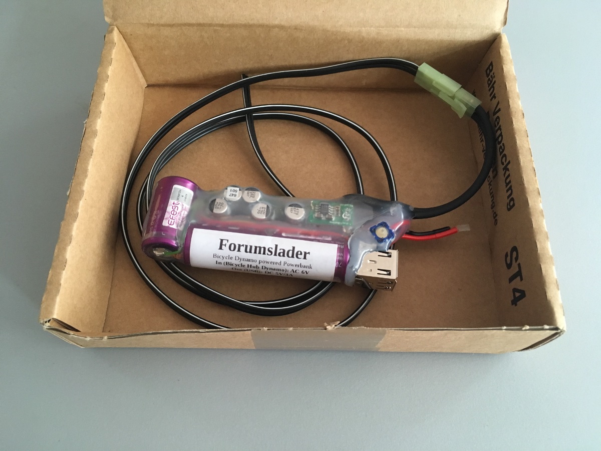

Afgelopen dinsdag (4-9) mijn Forumslader ontvangen, 13 juli j.l. besteld. Nog even stekkertjes solderen aan de draad, dan proberen (als het droog is).

Even geprobeerd op een klein tochtje en het werkt allemaal perfect. De app is ook leuk en informatie. Als je die app bestelt moet je er wel op letten dat je voor ios € 5,- moet bijbetalen voor een licentie, dat staat niet heel helder omschreven. Android is gratis.

Nee, kant en klaar gekocht. M’n soldeerskills zijn niet goed en m’n ogen ook niet. Het geheel was net geen €200,-.

Net terug van 7 uur rijden, met de iPhone 6S continu aan (fitnessapp, dus scherm actief) en de Forumslader heeft hem steeds opgeladen gehouden. De gemiddelde snelheid was 20 km/h. Thuisgekomen was de iPhone 70% en de Forumslader 30%.
Wetende dat ik de gsm nauwelijks gebruik op fietsvakantie ben ik wat dat betreft er zeker gerust in. Volgende keer ga ik eens kijken hoe het geladen houden van een eTrex 35t in de praktijk gaat.
