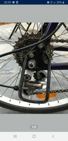

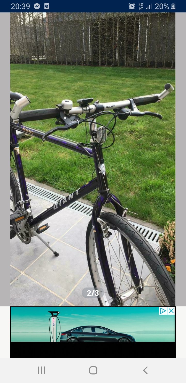

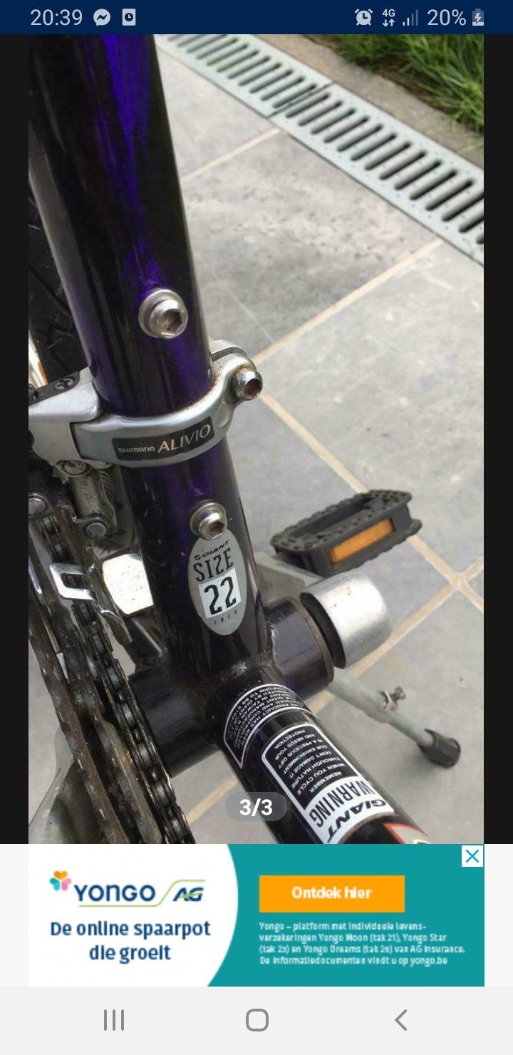

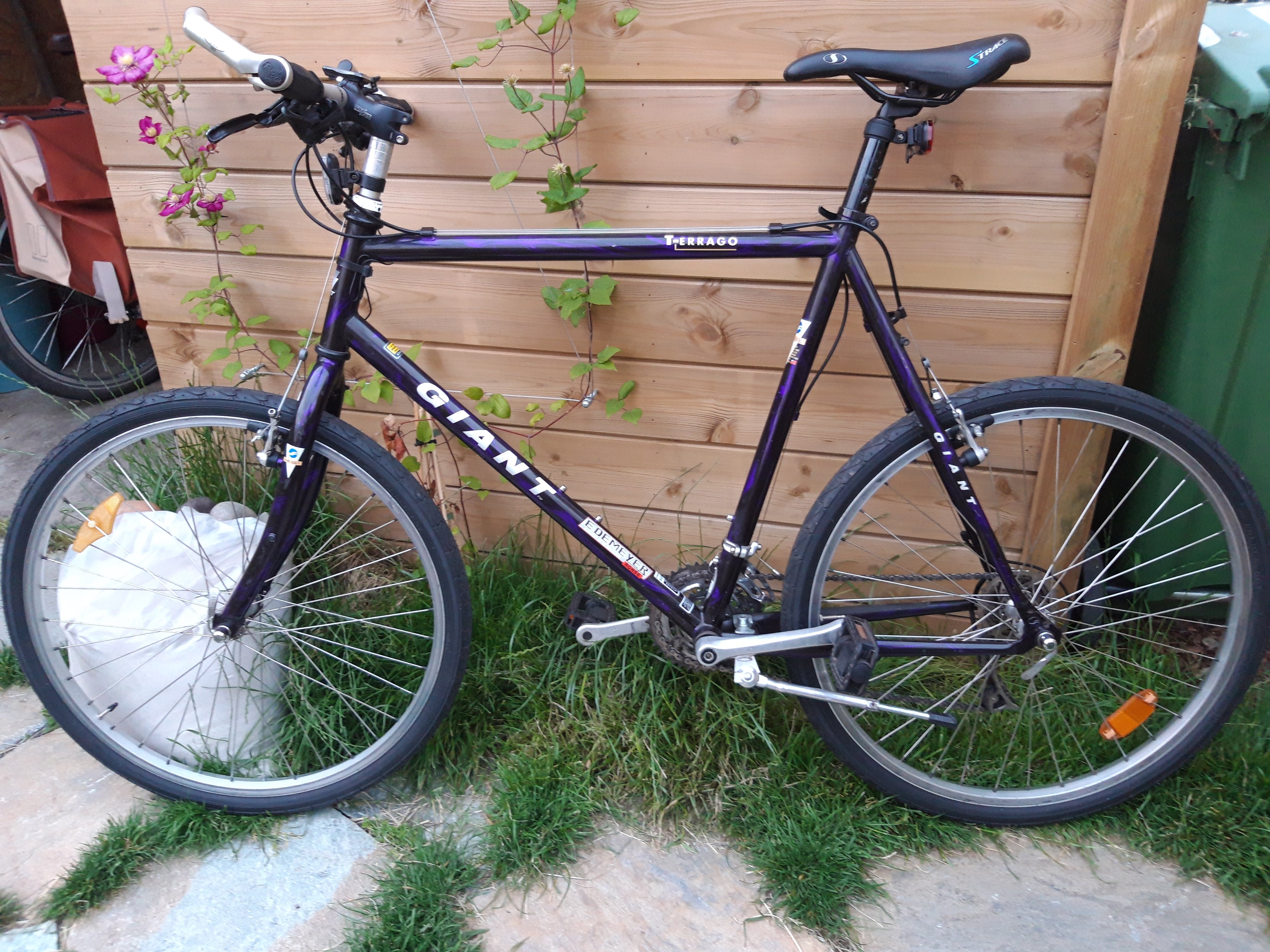

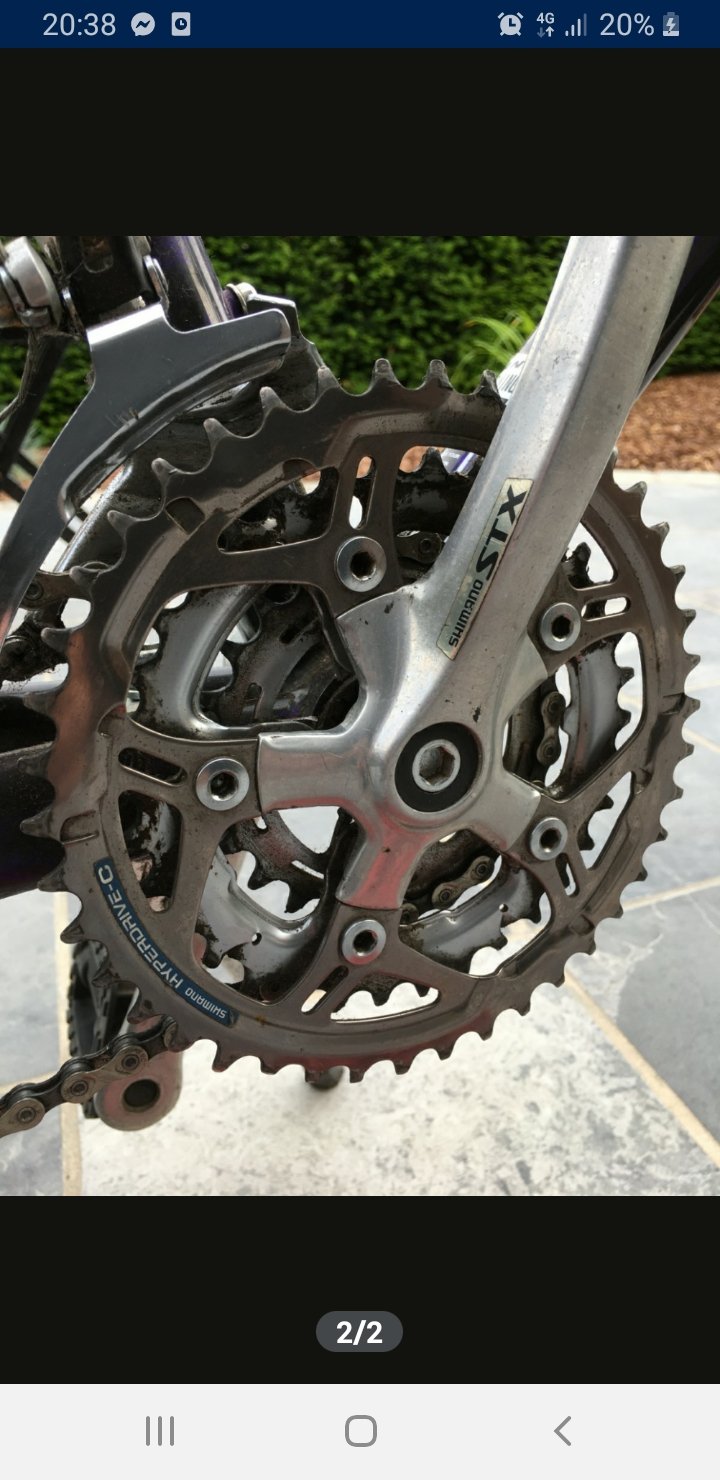

Mix van mijn eigen foto en die van de eigenaar. Kon er nog geen maken zelf.
Ben erg blij ook met de kleur.
Prachtfiets!
Die ahead adapter vind ik verdacht, haal dat ding even los om te zien of ie wel voldoende diep in de voorvork steekt.
Mooi frame!
Die canti's worden veel krachtiger als je het 'splitspunt' waar de ene kabel splitst in twee zo veel mogelijk omlaagbrengt door het 'zijkabeltje' (?) te vervangen door een kortere versie. Nu zit dat punt erg hoog boven de band.
Kool Stop remblokjes zijn ook een nagenoeg eenmalige investering die je velgen heel houden.
Heb geen idee van welk bouwjaar de fiets is. Maar ik ben zelf van eind 1990. Dus de fiets zal bijna even oud kunnen zijn als mij :lol:
Ik hoop dat ik hier nog vele jaren meer verder kan.
(Ben erg enthousiast :P :oops: )
1994 zou mijn gok zijn.
Het zou misschien ook wel 1990 kunnen zijn. De Alivio-voorderrailleurband herken ik uit die tijd van fietsen van twee van mijn kennissen.

Het mooie STX groepje (7v) is geïntroduceerd in 1993. Even later kwam STX rc (8v). Dus fiets uit 1994 lijkt me wel plausibel. Ga je er vooral lekker op rijden, of meer als hobby voor originaliteit? Dan zuinig zijn op STX, nogmaals, mooi groepje imho 8)
