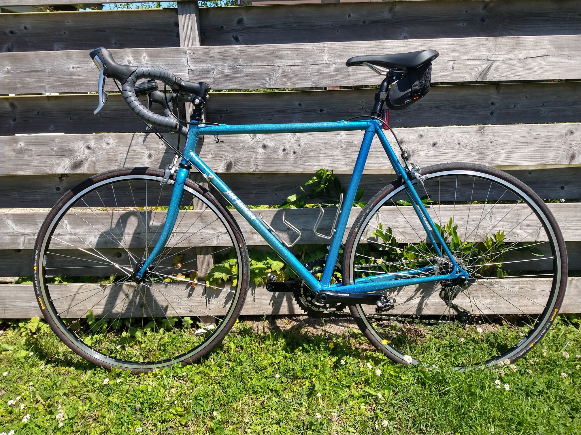

Die is klaar!
Frame;
Jan Janssen Paris-Roubaix in Columbus Thron buis, 56cm hoog, 55cm lang.
Bouwjaar 1997
Opnieuw gepoedercoat door Wind Cycleworks in Goes. Het zijn 2 lagen transparant blauw over een zilver flake onderlaag, Bart heeft dit echt super mooi laten verlopen van donker bij de lugs en uiteinden van het frame, tot licht in het midden van de buizen. Als je ook een frame wilt laten coaten, een fiets wil laten bouwen of aanpassen, neem dan contact met hem op,
hij is een zeer flexibel bedrijf en levert echt vakwerk af!
Onderdelen;
Shimano 105 derailleurs 5700 serie v+a
Shimano Ultegra 6600 serie 'brifters' (rem/schakelgrepen)
Shimano Ultegra 6700 remmen met Kool-Stop dual compound blokjes
Shimano FC-RS400 crankset 50-34
Shimano Dura-Ace trapaslagers
Shimano Ultegra 6600 cassette 14-25T
KMC X10 ketting
Tange Seiki balhoofdset met gesealde cartridges
Ritchey 4 axis stuurpen en Logic curve stuur, no-name stuurpen adapter.
Ritchey zadelpen 27,2mm
Terry Arteria lady zadel, Vaude zadeltas
Jagwire kabels
ESI silicone stuurlint
Mounty Billy bel
King Cages bidonhouders
Topeak pomp (komt onder de bovenbuis, eraf gelaten voor de foto)
Wielen;
Hope RS4 36 gats naven, DT Swiss competition spaken en DT Swiss verchroomde messing nippels, Ryde China velgen dubbel gebust, 13mm breed intern.
Shimano Deore zwarte snelspanners
Banden;
Continental GP 4 Seasons, 25mm en Conti binnenbanden, Schwalbe zelfklevend velglint.
Verlichting;
Sigma Sport Aura 80 USB
Sigma blaze achterlicht met remlichtfunctie.
Telefoonhouder;
SP connect outfront mount met aan de onderkant de Go-Pro mount geschroefd waar de Sigma koplamp aan hangt (epoxylijm 8) ) de lamp is hierdoor snel afneembaar en je hebt minder troep op je stuur.
Ze heeft vanavond de eerste rit er mee gemaakt en dat beviel prima, paar kleine verstellingen nog maken en dan kunnen we gaan credit-card kamperen er mee 8)
Oh-nee eerst mijn racer afmaken - wordt vervolgd :D

^ Ziet er strak uit! Mooi!

Dankje, ze is er ook heeel erg blij mee!
