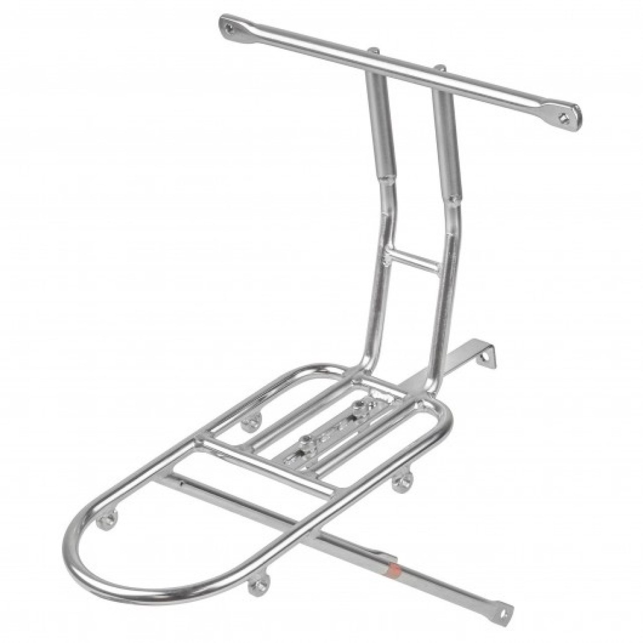

Nu kun je zo een paar decaleurs kopen voor bedragen tegen €100,-, maar ik ben bang dat die niet passen door de grote maat van mijn frame en de lage positie op de tas waar een decaleur vastgemaakt kan worden. Dat kun je oplossen door een decaleur op maat te laten maken of een voorrekje te kopen waaraan een decaleur al aan vastzit, zoals deze van Velo Orange:
Maar dat zijn allemaal prijzige oplossingen, waarvoor ook het rijwiel weer gedeeltelijk uit elkaar moet (decaleur aan het balhoofd). En ik wilde eigenlijk eerst een seizoentje testrijden voor ik weer ga investeren en verbouwen. Dus ik heb een hele tijd zitten piekeren hoe ik dat tijdelijk, goedkoop, robuust en toch elegant zou kunnen oplossen. En volgens mij kan dat.
