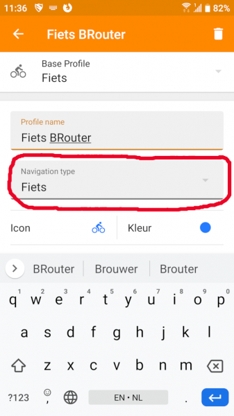

Ik doe dat allemaal, maar er verschijnt weer geen optie om routering te kiezen.
Ik kan een nieuw profiel aanmaken, naam eraan geven en dan verschijnen 3 instellingen:
Kaart instellen, Configuratie en Navigatie-instellingen. Bij de laatste krijg ik :
Default speed, Vermijd, Kies voor hoogteverschillen, Autosnelwegen toestaan, Gebruik hoogtegegevens.
GEEN mogelijkheid om de routering in te stellen.

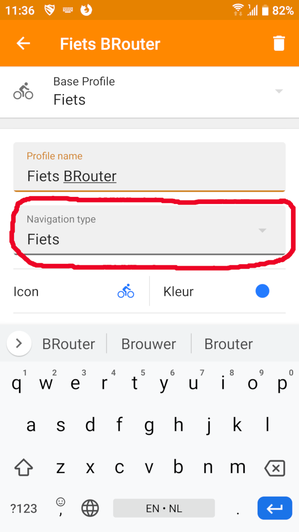

Hier kun je op klikken:
(ja, ik heb het ook niet verzonnen)
Kan het zijn dat BRouter niet goed is geinstalleerd? De aanwijzingen waar ik moet installeren vind ik nogal onduidelijk. Er wordt gesproken van een base file, maar niet duidelijk is wat die is.
Dat kan. Nadat je BRouter hebt geïnstalleerd, moet je nog de databestanden downloaden, waarmee BRouter kan rekenen. Open daartoe BRouter, kies Download Manager, zoom in en klik de regio's/vakjes aan waarbinnen je wilt navigeren. Daarna wachten tot alles is gedownload, voordat je BRouter weer afsluit.
