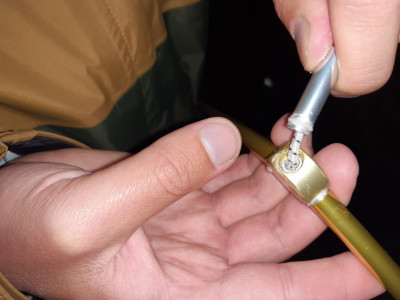

Ga wel na of je echt het model van dit jaar koopt. Ik heb vorig jaar de Exped Outerspace III gekocht. De stokken zijn een ramp. 6x al een busje losgeschoten waardoor je het frame niet kunt opzetten. We zijn net terug van fietsvakantie die we onderweg hebben moeten afbreken door stokproblemen. Gelukkig had ik de Wickiup 4 nog liggen en die ging mee.
De stokken gaan nu naar de importeur. Hopelijk kan die de Exped stokken maken of vervangen.
Exped is nu overgegaan naar een ander stok merk (DAC). Hopelijk gaat het daar wel goed mee. Verder een geweldige tent qua ruimte en ook snel op te zetten.
Misschien dat ik toch bij de Wickiup 4 blijf want die is nog sneller op te zetten en is beter windbestendig. Weet niet of ik nog vertrouwen heb/krijg in de Exped Outerspace III.

Kijk ook eens bij Sint Christopher Bike op Facebook. Daar heb ik de tent gekocht. Zij zijn niet blij met Exped. Het de Outerspace is een geweldige tent als de stokken intact blijven. Ik hoop deze week mijn stokken naar de importeur te kunnen sturen en dan afwachten wat er gebeurd. Er zit 5 jaar garantie op de items, maar op vakantie zit je niet te wachten op een tent die je niet kunt opzetten door een stok probleem. In mijn ogen is dit een ontwerpfout. De busjes moeten dermate goed gefixeerd zijn in de ronding dat ze niet loskomen.
Update. Ik krijg een nieuwe set stokken van het nieuwste type. Die schijnen anders in elkaar te zitten. Zodra ik die binnen heb zal ik een foto maken.

De koppelstukken van de stokken van de eerste serie Outer Space waren inderdaad niet best... Constructiefout van de stokkenleverancier.
Waar ik niet blij mee was, is het feit dat Exped geen reserveonderdelen meer van die leverancier kreeg. En de nieuwe, verbeterde koppelstukken pasten niet in de oude stokken...
De Nederlandse importeur doet erg zijn best om de oude koppelstukken toch te repareren. En bij mijn eigen tent kreeg ik het met een schroevendraaier, hamer en een beetje lijm ook voor elkaar.
Exped betrekt de stokken nu bij DAC, met verbeterde koppelstukken. Ik heb afgelopen zomer met het nieuwere model gekampeerd en vind het nog steeds (of nu weer) een heerlijke tent. Ik heb bij de DAC-stokken nog geen kapotte koppelstukken terug gekregen, dus vooralsnog lijkt het probleem opgelost!
Hoe kan ik zien of ik met de nieuwe DAC tentstokken, met verbeterde koppelstukken te maken heb, of de oude, af te raden, stokken-set? Dit met het oog op verkoop oudere voorraad/ gebruikte tent mp?
Ik vind wel zoiets als dit, in een context van schade aan deze tent, wat dan wellicht de oude 'foute' stokken zijn? -->Afbeelding
