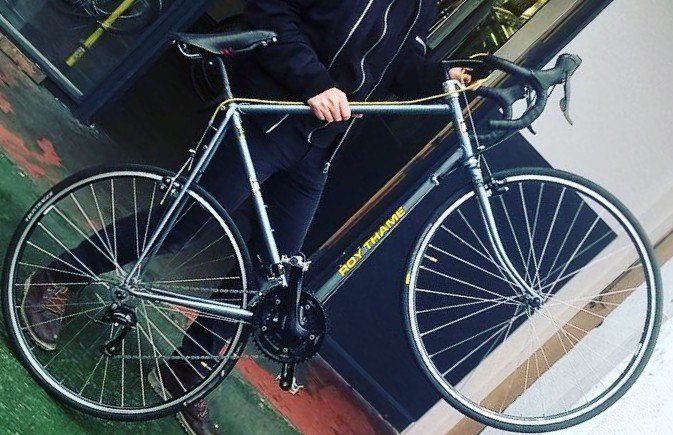

Ik vind het zeker een verbetering!
1) Van zwart naar glans, veel mooier
2) Zadel
3) Stuurlint
4) Bluemels
5) Bidonhouders
6) Bidons
7) Framestickers
8) Andere banden
9) Schone ketting
10) Je hebt zelfs die mooie even-in-het-schuuurtje-opzoeken-welke-dat-ook-al-weer-zijn velgen vervangen door ik meen Mavics?
Ik zou de overgang van de lugs naar de buizen nog een ander kleurtje geven om het af te maken.
Dank je! De gele framestickers zijn origineel, maar waren door een vorige eigenaar zwart gemaakt. Kwartiertje poetsen maakte dat ongedaan.
Deze velgen zijn inderdaad van Mavic, Module 4, om precies te zijn, gespaakt om Maxi-car-naven. Robuuste toerwielen, en om het gewicht binnen de perken te houden heb ik er Grand Bois-banden op gemonteerd.
Naar de "lug lining" ga ik nog een keer kijken als ik een besluit heb genomen over de lak, waarin een paar slechte plekken zitten. Voorlopig eerst maar weer eens wat kilometers maken.

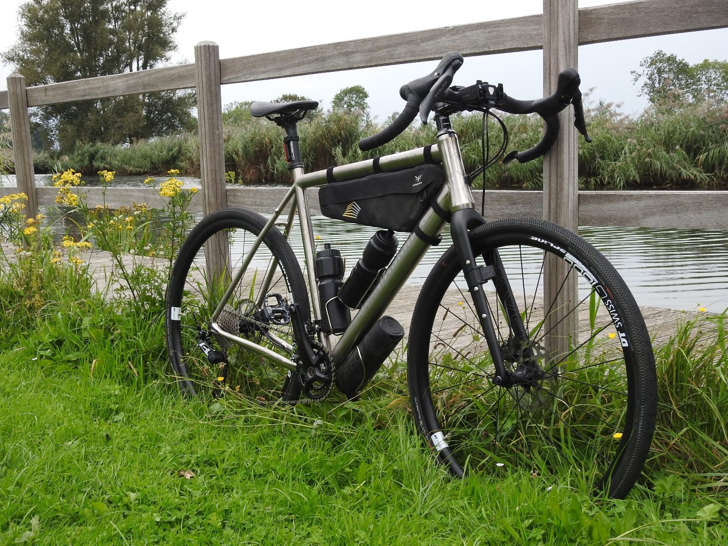

Stuur gewisseld op mijn 11Ants Distant.
Van een VentureMax 46cm naar een Corralitos in 44cm. Beiden modellen van Ritchey.
Fiets rijdt nu heerlijk!
https://theradavist.com/ritchey-corrali ... bar-review
Dit is nog het testmodel toch? Maar je gaat hem toch wel kopen geloof ik ;)
Mooie aankoop hoor :D

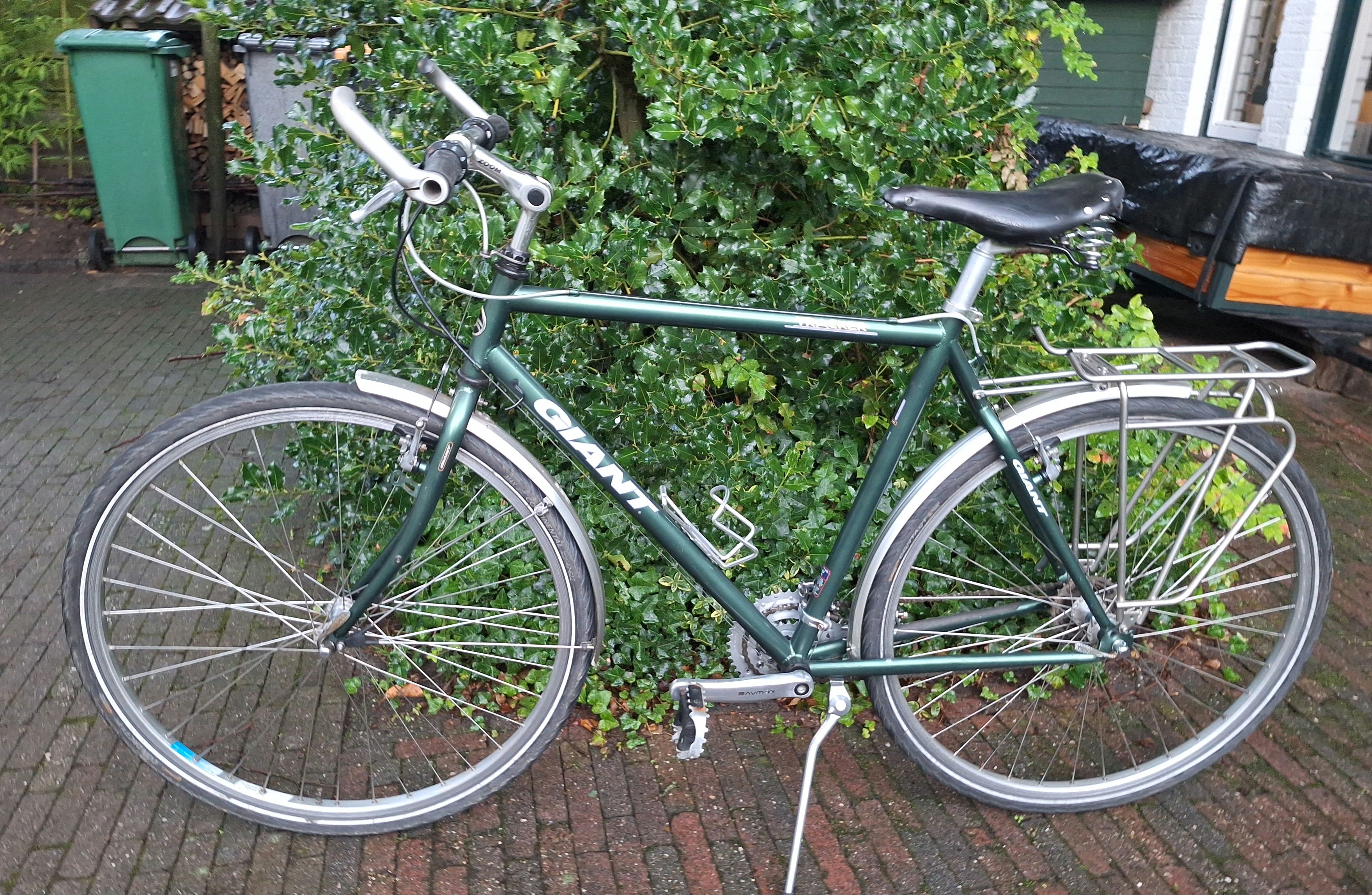

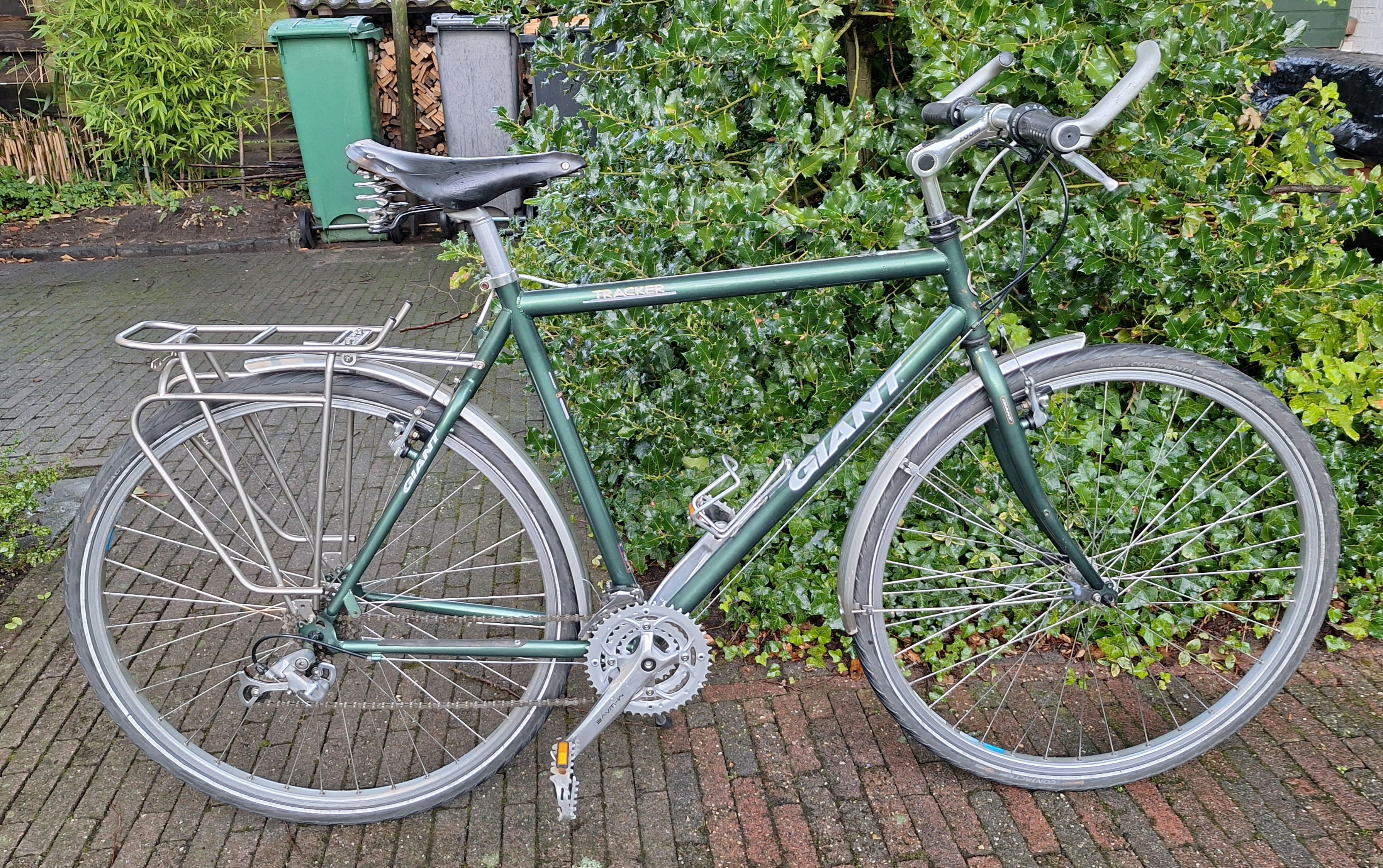

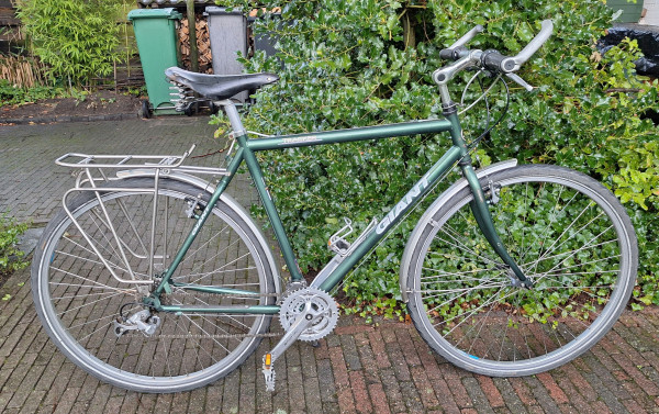

Vandaag heb ik mijn Giant Tracker maar eens een beetje opgetuigd.
di 16 sep, 2025 23:15
Ziet er strak uit! Die combinatie van metallic groen met mat zilver is wel heel chique.
Tip: met iets langere spatbordjes blijven je kruin en je voeten een stuk droger ... :wink:

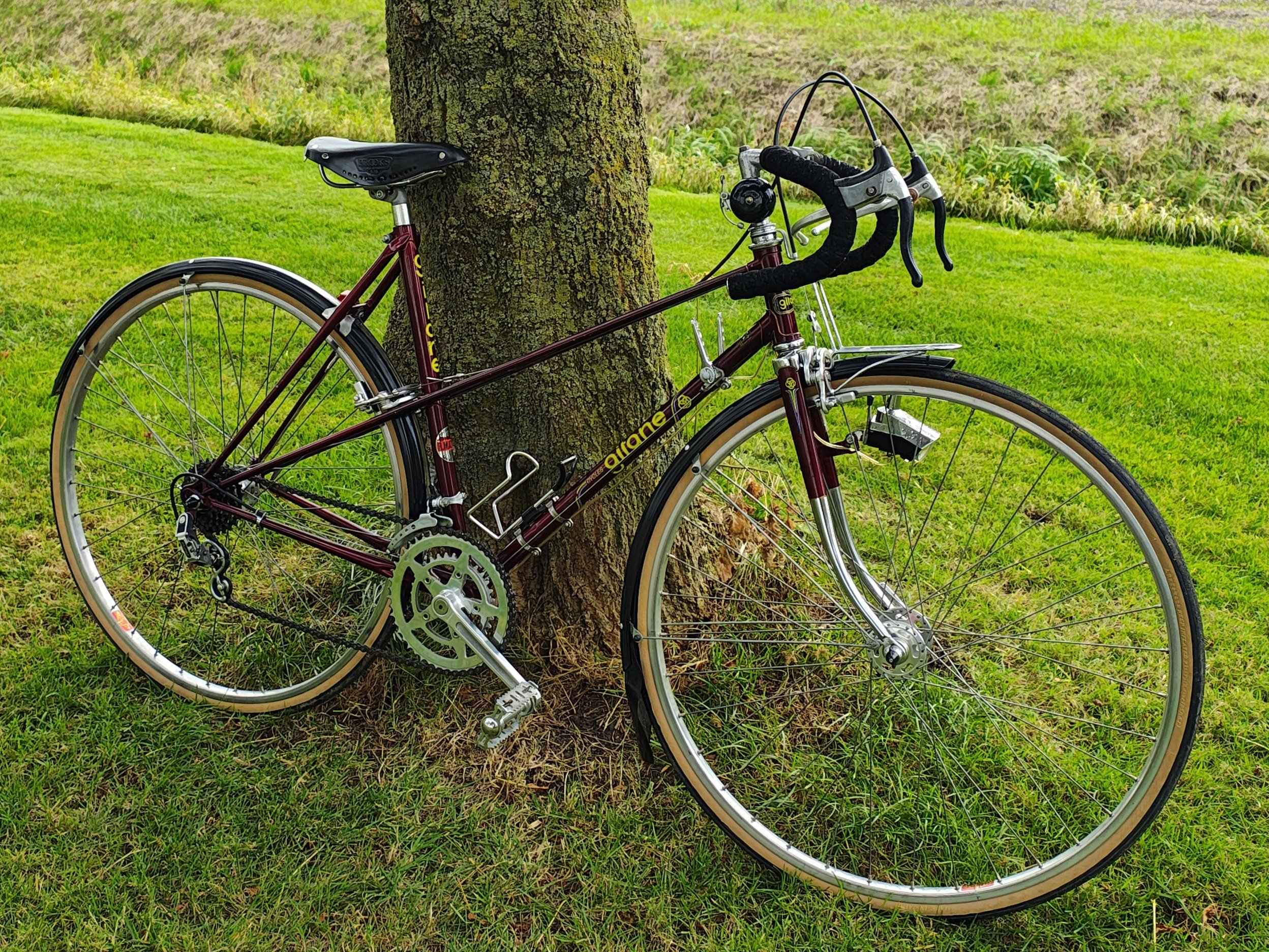

Nieuwe fiets van mevrouw non-fixie gereed gemaakt voor de vakantie. Tandwielen en kettingbladen aangepast aan de Italiaanse dan wel Franse heuvels, guidon à trois positions gemonteerd met bij de MAFAC-remmen passende remgrepen, pomp vervangen door een bidonhouder, nieuwe Grand Bois-bandjes en - zoals het hoort - een bel die PING! doet.
non-fixie schreef:
do 18 sep, 2025 19:10
Leuk! Wat is dat voor crankstel (en wat is de BCD van die bladen)?
Pierre Noiret schreef:
do 18 sep, 2025 20:04
Dank je! Het crankstel is een Stronglight 99, gelukkig al standaard aanwezig op deze fiets, met een BCD van 86mm.
Een van mijn favoriete crankstellen: licht van gewicht en heel flexibel qua toepassing. Ze zijn oorspronkelijk veelal als triples geleverd, maar ook prima inzetbaar als 'compact double', zoals in dit geval. Nu 48/32, maar als het moet kun je naar een 28T binnenblad.
Sakae Ringyo maakte een vrijwel identieke kopie, de Apex-5 Tour. Ook die vind je op onze fietsen terug:

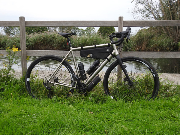

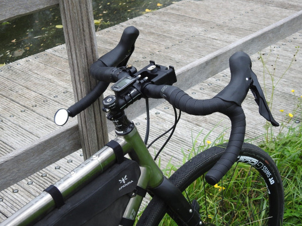

Upgrade van de gravelbike (of is het meer een downgrade?):
Kettingbladen 46-30 vervangen voor 38-26 (ik kom toch amper boven de 40km/h en dan gebruik je tenminste de hele cassette).
Nieuwe ketting
Nieuwe cassette
Nieuw stuur: Deda Gera 44cm. Had eerst een smaller stuur (en wat meer race-georiënteerd) maar daar kreeg ik last van mijn duimpalmen. En nu kan ik langer in de drops rijden.

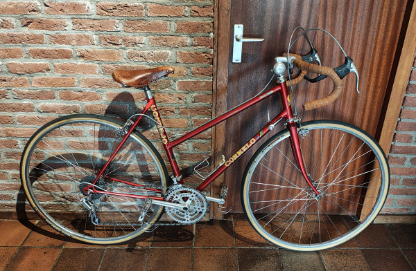

Nog weer een fiets voor mijn betere helft in elkaar gezet. Dit keer een Cornelo, het huismerk van Kokke Sport uit St. Willebrord. Reynolds 531 frame en vork, Shimano transmissie en remmen, Stronglight cranks. Als 'ie bevalt mag 'ie meer naar L'Eroica volgende maand.
Die is ook mooi geworden.
Nooit erover gedacht om een triple crankstel te monteren?
DaVinci schreef:
zo 21 sep, 2025 22:22
Dit crankstel was zelfs oorspronkelijk een triple, en heb ik op verzoek van de berijdster verbouwd tot een 'compact double' (48/32). Werkt makkelijker, en topsnelheid is toch niet echt meer van belang. :wink:

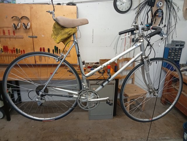

Een Vitus mij te klein echter vond het een schattig ding en wil mij meer in dit soort fietsen verdiepen.
Dus poetsbeurt, alles invetten en nakijken. Het pareltje in kwestie...
