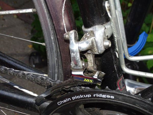

Vandaag ging m'n voorderailleur kapot. De gebogen geleidebladen, die de fietsketting naar links of rechts schakelt, zijn doorgesleten en er zitten scherpe bramen aan. De kettingschakels haken daaraan vast.
Probeerde op internet te bestellen, maar soms zie ik door de bomen het bos niet meer. Vaak is het gedeelte, die de zadelbuis omklemt, niet zichtbaar. Op vele websites is die Shimano 105 uitverkocht. Ik heb 3-speed voorbladen.

In 8 speed heb ik nog een FD-1057 liggen in zeer goede staat. Aanlas, maar je hebt de losse klemband. Is dat wat?
Apeldoorn voor ophalen.
Je kunt kiezen: Dura Ace FD 7703, met buisklem (31.8mm) of aanlas. nauwelijks gebruikt.
Als je dan toch aan de gang gaat zou ik gelijk de haaietanden vervangen van het grote kettingblad. En anders heeft https://www.defietsenmaker.nl misschien nog wel wat ouds liggen.

Opgericht winkels af gaan lopen op zoek naar een derailleur die al 20 jaar niet meer gemaakt wordt is als zoeken naar een ets van Rembrandt op de vrijmarkt :wink:
Enne..... bestel ook even een nieuw buitenblad :wink:

Die tanden, het verrotte derailleur..,
Bereid je alvast voor op complete aandrijving.
Ik ga ook 3 voorbladen kopen hoor, schrok wel van de versleten tanden. Vorige week reed hij nog heerlijk.

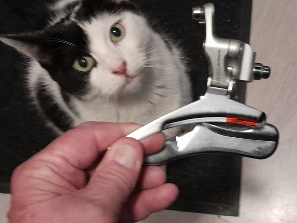

Ik heb hem, zojuist ontvangen uit Apeldoorn. Reuze bedankt!
