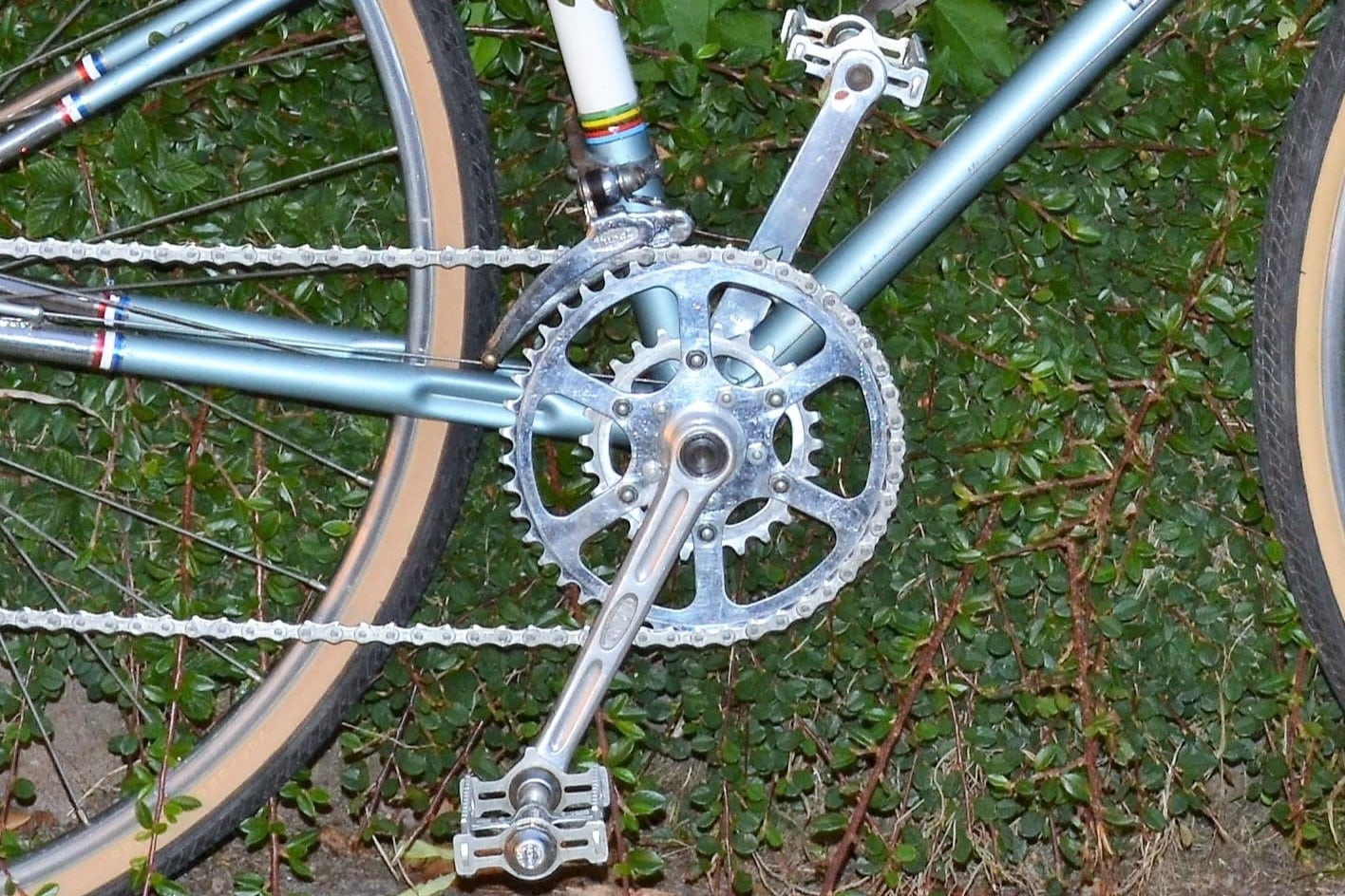

De Fransen hebben daar wat op gevonden, de pédalier double plateau: :)
Exactement! Maar de capaciteit van de achterderailleur van de topicstarter gaat dat niet trekken. Daar kun je wel een beetje mee sjoemelen als je niet groot-groot en klein-klein gaat rijden, maar het houdt ergens wel op. Met goatlinks en andere padverlengers kun je wel het een groter tandwiel achter gaan rijden, maar aan de capaciteit van de derailleur verandert ook niets.
