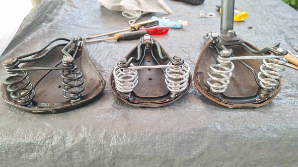

Ik ben begonnen met een B66 die nog ergens lag.
Nu is een tweedehands Brooks Flyer aan de beurt.
Eerst een nacht onder water en zojuist in vorm gebracht met wat laten en post elastiek
Minimaal 48 uur drogen.
De vorm is in ieder geval al weer terug.
Van links naar rechts een gereviseerde B66, een gereviseerde 'nieuwe' Flyer en een niet gereviseerde Flyer.
Let bij de B66 op de streep in het zadeldek, het zadel was erg ver heen.
Op de beide Flyers heb ik andere, verchroomde veren gemonteerd.
Tot mijn verbazing is de korte vering van de gereviseerd Flyer de soepelste.
Vandaag ben ik voor het eerst op pad geweest met de 'nieuwe' Flyer. Ik ben verbaasd over het verschil tussen een al wat ouder, doorgezakt zadel (de oude Flyer) en de 'nieuwe'.
De 'nieuwe' fietst een struk comfortabeler.
Benieuwd hoe dat op langere ritten uitpakt.
Dank voor deze reportage, @Poppink! Interessant onderwerp.
Voor mijn juiste begrip: is de gereviseerde Flyer de "nieuwe" Flyer?
Ik kijk uit naar je verdere bevindingen en nadere analyse.
