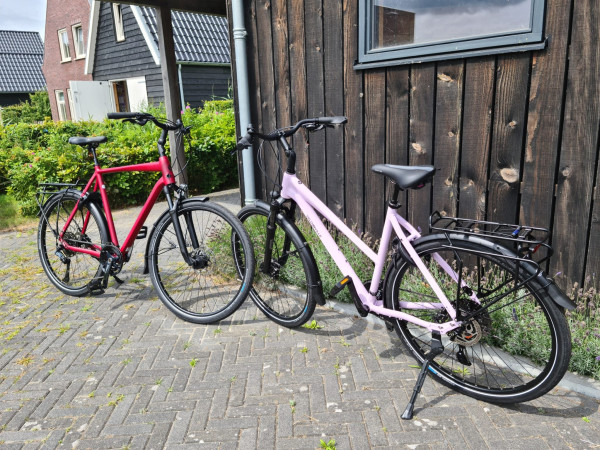

Het heeft wat langer geduurd, maar we hebben twee fietsen aangeschaft van Velo de ville. We konden er een bedrijfsfietsplan van maken. Dank voor de tips en het meedenken.
Gefeliciteerd, maar waarom de keuze voor een geveerde voorvork?
Tsja, er was niet echt een andere keuze. We kunnen de vering wel blokkeren.
Wat een kleurrijk duo :-)
