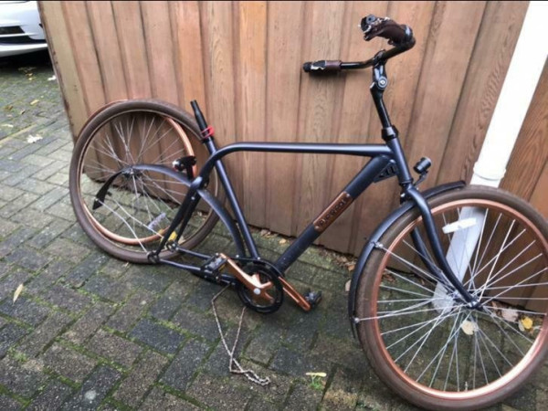

Een foto van fiets en kar vind ik leuk om te zien

RianGeenen schreef:
za 05 jul, 2025 13:37
Dit is hoe ik de fiets jaren geleden gratis kreeg. De vorige eigenaar had o.a. een lekke band, en wou dit zelf oplossen. Maar tijdens het demonteren van het wiel, draaide hij het verkeerde boutje los. Onderdelen vlogen in het rond, en hij kon niet alles terug vinden. Vandaar gratis.
Ik had een extra wiel liggen, dat de ontbrekende onderdelen wel had. Zadel van de Action erop, nieuwe handvaten, en ik had een prima en heerlijk fietsende bijna-gratis unieke fiets.
Dit is hoe de fiets er nu bij staat. Er is onderhand veel aan vervangen en gerepareerd. Heb o.a. een voorspatbord beugeltje moeten maken. Stuur is eens geschilderd geweest. Nieuwe koplamp beugels aan de voor bagage drager, zodat ik aan beide kanten van het wiel verlichting heb. Standaard beugel begon uit te scheuren, dus daar een 4 mm plaat bij in gelast. Achter as met terugtrap rem vervangen door die Shimano Nexus 8 (8 versnellingen, van stapvoets tot ruim 30 km/u) Heb een tijdje een gewone bagage drager achterop gehad. Maar er zit nu een zelfbouw ERG stevige bagage drager op. In de fietstassen zitten namelijk de accu's voor m'n motor. 10 Samsung li-ion prismatic cellen van 60 Ah. Ze zitten in een metalen kooi, met schuim platen rondom. Accu's zitten aan de bagage drager gebout. (totale gewicht van de accu's zonder kooi is 18 kg, en dat wil je eigenlijk niet aan een gewone bagage drager hebben zitten) Stroomkabels die ik zelf heb gemaakt, zijn gemaakt van dikke auto startkabels. De BMS is een JBD 60A smart BMS, met bluetooth. Ik kan dus via de telefoon heel precies de status van elke accu cel zien, de temperatuur, beveiligings limieten instellen, en ook uitlezen hoeveel watt er verbruikt/geladen wordt. De controller voor de hub motor, is er 1 via AliExpress. Bedoelt voor een 250/350 watt 36v motor, met 17A piek belasting. (tijdens optrekken maximaal net iets meer dan 700 watt, wanneer de fiets in PAS 5 staat, iets minder dan 250 watt wanneer de top snelheid bereikt is) PAS sensor op de linker kant van de trapper as, met 12 magneten. (standaard) stroom kabels gaan door de zwarte PC buis, die ik met rood-koperen radiator buis klemmen heb vast gezet onder het frame. Trekhaak vast gelast aan de bagage drager. Heb hiermee wel meer dan 200 kg aan lading op m'n kar getrokken.
