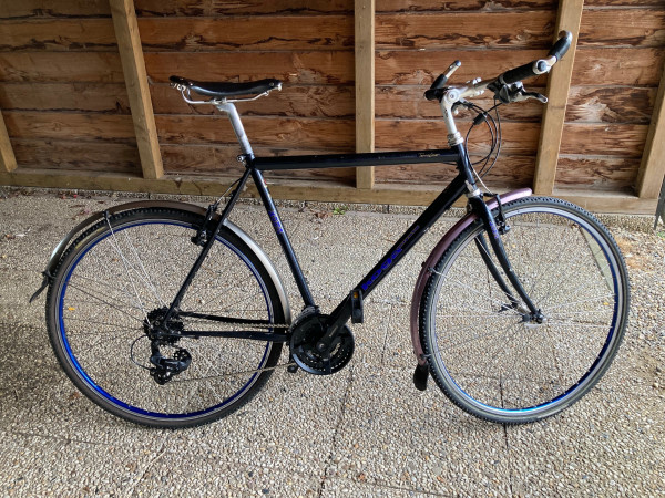

Volgens mij heb ik vorig jaar een soortgelijk model opgeknapt:

knap fietsje hoor. Heel fraai afgewerkt zo met die blauwe velgen. Mooi strak ook zonder bagagedrager.
Ik heb idd dezelfde kleurstelling! Leuk om te zien. Ook dezelfde 'bar ends' heb ik erop zitten. Neem aan dat dat de originelen zijn.
Stuurpen en klem zien er strak uit. Welke is dat? En welk zadel zit erop?

Heb heel veel vervangen, ketting, tandwielen, derailleur, shifters, remmen... wielen zijn een extra set van de racefiets van mijn vrouw (36 spaaks), zadel is een oude brooks B-17 met zo'n gleuf er in. Stuur en bar-ends zijn nog origineel.
Ga proberen te achterhalen wat voor model de stuurpen is bij de fietsenmaker.
Groet!
