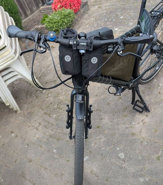

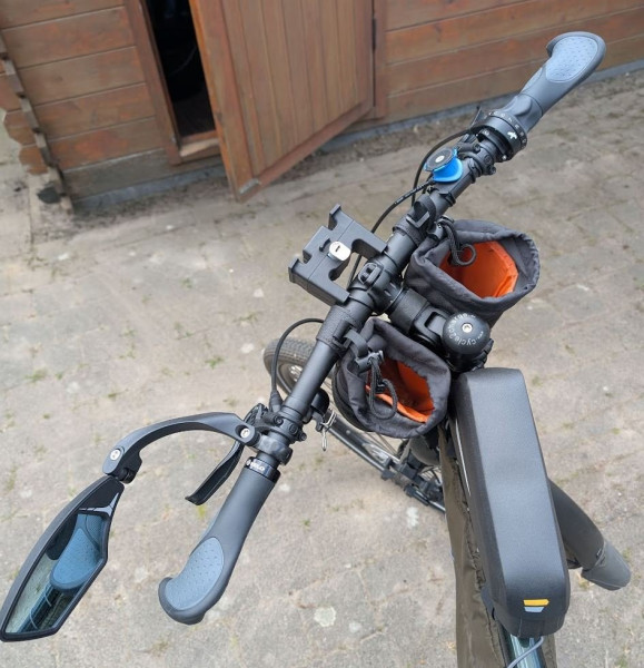

Ik heb sinds een jaar een Jan Janssen Rohnin (https://www.janjanssen.nl/fiets/rohnin/?v=1a13105b7e4e) en inmiddels een paar kleinere tochten gemaakt. Hierbij bevalt het stuur me eigenlijk niet, ik wil graag iets rechterop zitten en de optie hebben voor een andere houding. Tevens zijn deze grips niet geweldig bij warm (zweet) weer.
Op dit moment zit het stuur er zo uit:
Nu denk ik erover om zoiets te kopen:
https://www.justpedal.nl/en/multipositi ... erbar.html
https://velo-orange.com/products/crazy- ... 1388046473
Het huidige stuur is 68 CM breed, de koga denham is 71 CM dus dat lijkt nog mee te vallen. Echter twijfel ik wel nog of het stuur dan niet te dicht op me komt te zitten en/of ik niet beter voor een stuur kan gaan met een verhoging (rise), bijvoorbeeld de cray bars in mijn tweede link ( zie ook https://www.youtube.com/watch?v=alIOdRBot1E ) . Echter zijn deze 78 CM breed wat me nogal veel lijkt.
Hierbij moet mijn ortlieb classic tas nog passen, net als de rest van de zaken die er nu opzitten excl de spiegel want hiervoor wil ik een kleinere aan het uiteinde van de grips. De grips ga ik vervangen voor ergon gp1/gp3.
Wat vinden jullie van dit idee en zijn er zaken waar ik rekening mee moet houden?
Ps. ja de ortlieb houder staat in een vreemde hoek omdat ik het stuur ik hoger heb gezet om te kijken of dat verbetering bracht.

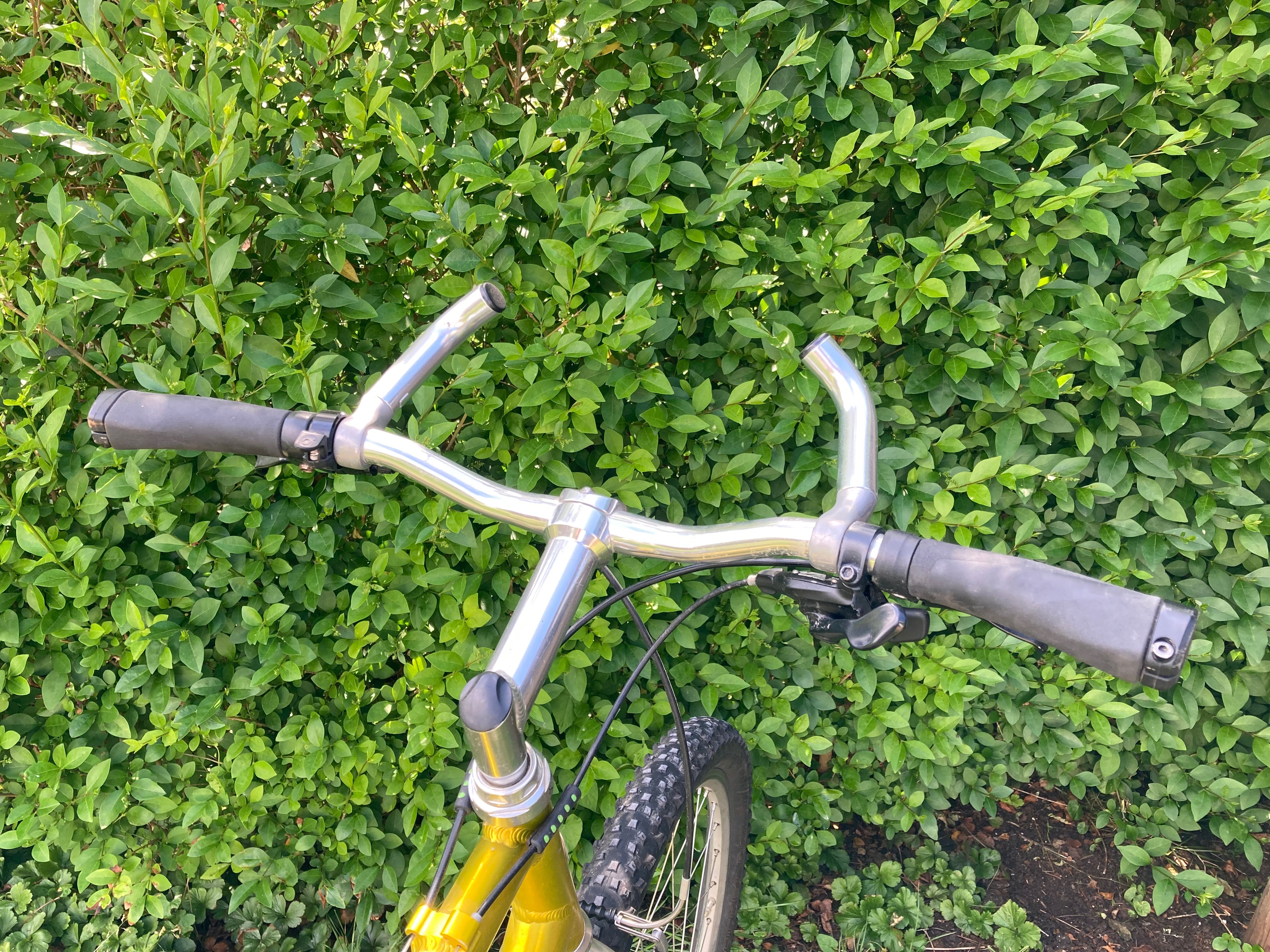

-zou je niet heel simpel eerst een stuur kunnen kiezen met iets meer rise, iets meer backsweep en evt een inner bar-end?
Hiero een variant van mezelf.
60cm (centimetertje meer was optimaal maar erbij snijden gaat niet), alles past er makkelijk op en aan en het kost niet de hoofdprijs ook nog eens.
En let erop dat je met vast inner bars je stuur maar beperkt in kunt korten. Want je rem, shifters etc moet er wel eerst nog op.
