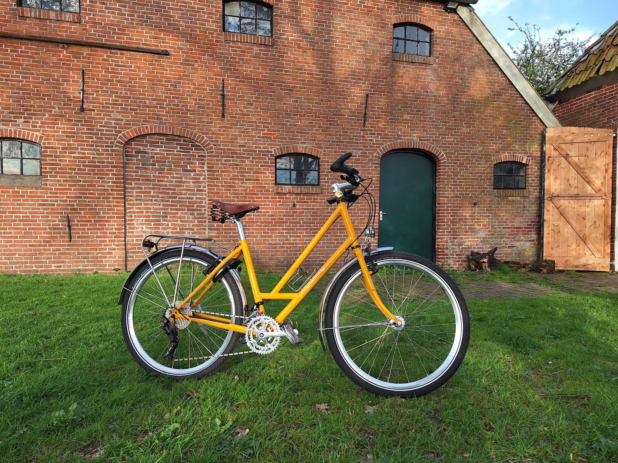

Mijn vrouw heeft jarenlang op een Santos Travelmaster 2.6 gefietst, maar de laatste tijd had ze steeds meer moeite haar been over de bovenbuis te tillen. Die Travelmaster heeft ook een eigenlijk minder geschikte mtb geometrie met onder ander een heel hoge trapas. Kortom, het was tijd voor een nieuwe fiets voor in de stad en op vakantie, maar nu echt goed: een m-gineering maatfiets met lage instap. Ook nu weer 26 inch wielen, maar de bracket hoogte is nu 260 mm, met 160 mm cranks (TA Zephyr), en slim gekozen geometrie waardoor ze er prima overheen kan stappen. De rest van de afmontage is tamelijk standaard, behalve dan natuurlijk de vrolijke kleur (en de mooie Bella Ciao Superba rvs drager).
Dat ziet er netjes uit en hier dus geen stapel spacers, wat ik echt veel mooier vind.
Leuk kleurtje ook!
Dat kan alleen bij een damesframe.
Bij een herenframe kun je de balhoofdbuis natuurlijk ook laten uitsteken boven de bovenbuis. In dit geval was de uitdaging de instap zo laag mogelijk te houden en toch ook ruimte te hebben voor een tweede bidon. Marten heeft flink zitten puzzelen, maar het is goed gelukt: mijn vrouw kan er prima overheen stappen, en dat was haar grote angst. Op de foto ziet het er nog een beetje gewrongen uit, maar dat is in het echt niet het geval.
