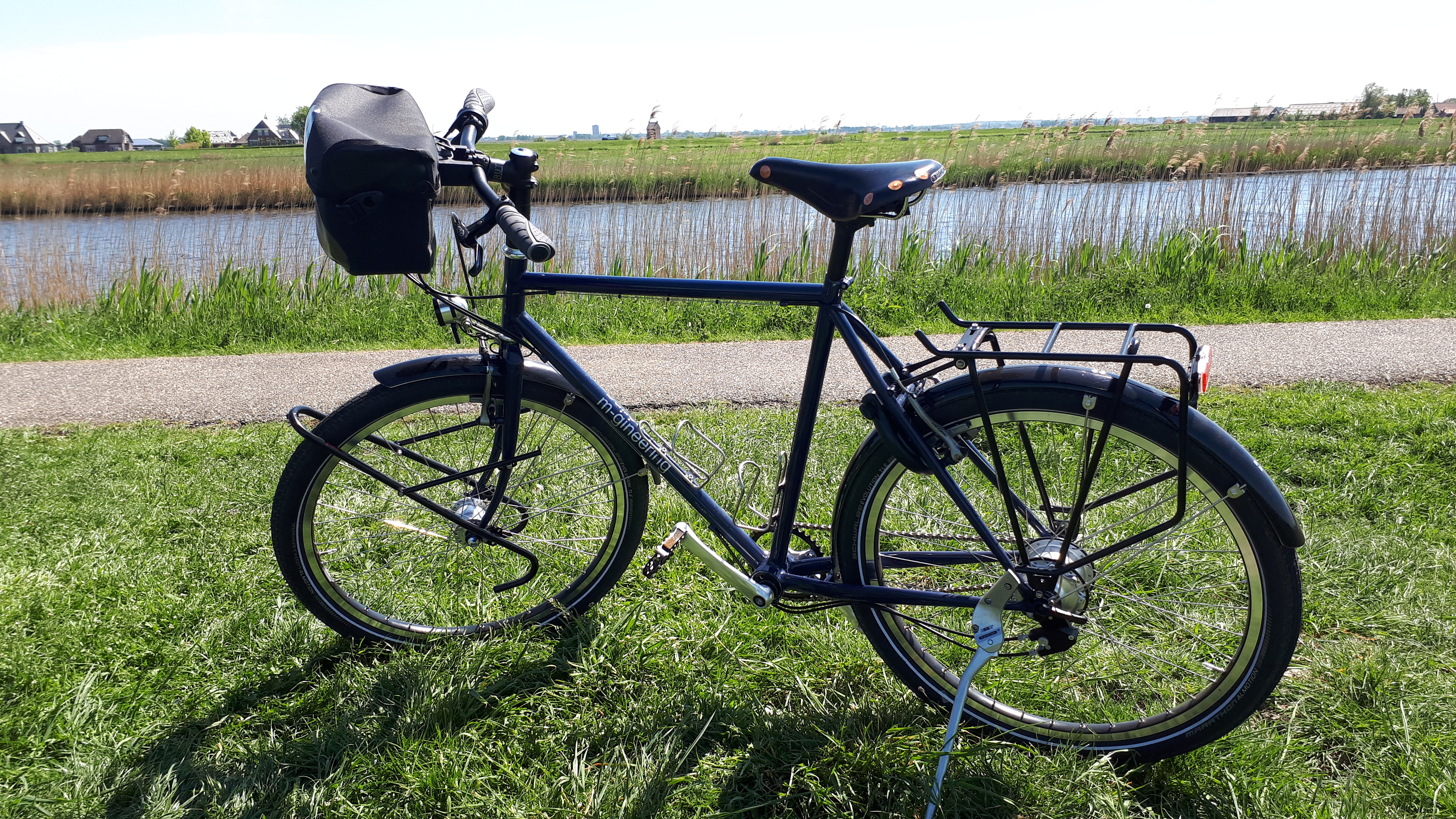

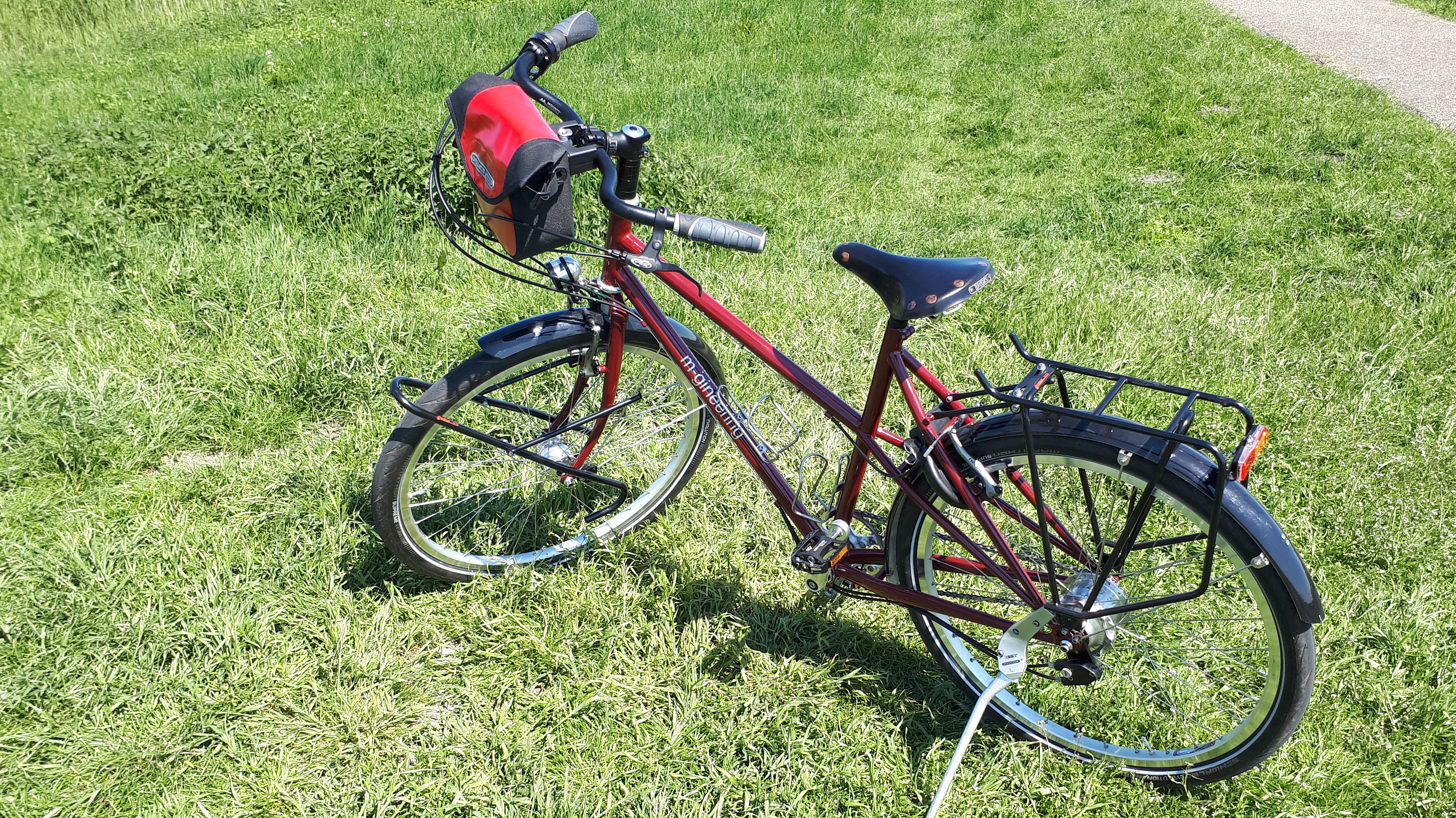

De nieuwste telgen, deze week afgeleverd.
Wauw, een echte mixte!
Mooie fietsen hoor, maar enkele keuzes vind ik wat apart;
- waarom de korte balhoofdsbuis terwijl er een behoorlijke partij spacers onder je stuurpen zitten?
- ik vind de Rohloff kabels echt niet mooi lopen zo
- waarom heeft de ene Rohloff wel verstevigings ringen en de ander niet?
Inderdaad: die Rohloffkabels lopen nogal... vreemd. Je loopt het risico dat daar iets achter blijft haken

misschien op de foto niet zo goed te zien deze fietsen zijn gemaakt voor en iemand die niet alleen klein is maar de maat verhoudingen onderling ook niet helemaal de norm zijn :!: De Rohloff kabels lopen inderdaad wat ongewoon,komt door de combinatie van een bewuste keuze voor type stuur en ook nog een stuurtas willen hebben.
De Rohloff op de mix is niet nieuw, die komt uit 2010 en is over gezet net als de Son naaf. de andere naaf is wel nieuw.
Wij zijn er tevreden mee, dat is waar het omgaat.
Dat zie ik wel, ik kan vrij goed inschatten hoe de maten van een frame zijn, maar dan nog had ik op beide fietsen een langere balhoofdbuis niet gek gevonden, het herenframe was dan misschien wat minder klassiek geworden omdat de bovenbuis dan wat gaat hellen, bij het damesframe is de aanzet wat steiler. Nu weet ik dat Marten niks zonder reden doet dus vandaar dat ik er om vroeg, het is geen kritiek!

Uit nieuwsgierigheid, wat is de reden dat een op maat gemaakt frame toch zo’n stapel spacers nodig heeft? Kan dat dan niet beter / anders ontworpen worden?
Dan zou je de balhoofdbuis langer moeten maken, en komt het bovenste balhoofdlager op een andere plek. Dat heeft vast invloed op het rijgedrag.
Dat denk ik niet, als je de hoek hetzelfde houdt. Stuurpen zit dan nog steeds op precies dezelfde plek. Alleen met minder spacers.
