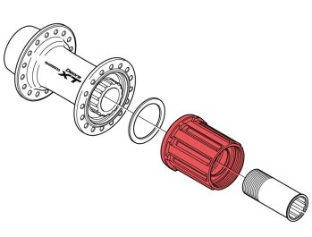

Dit klinkt inderdaad als palletjes in de vrijloop die blijven plakken.
Die palletjes zitten in het rood gekleurde onderdeel.

Als noodoplossing kun je proberen om er wat dunne olie in te krijgen. Niet in het wiellager, maar via de spleet aan de buitenkant ervan.
De beste en definitieve oplossing is vervangen van de vrijloop.
