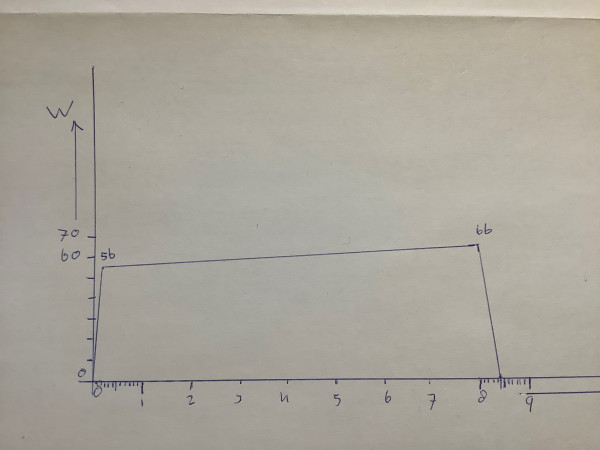

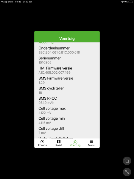

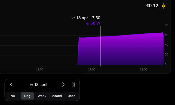

De accu vandaag geladen. De verbruiksmeter gaf 55Watt aan. Na 8,5 uur zakte dit af naar 34 W en na 9 uur was de accu vol. De verbruiksmeter gaf 0,5 kWh aan, maar dit is te onnauwkeurig, kan ook 0,599 zijn en dan geeft ie nog 0,5 aan. Als we dit optellen komen we op 484Wh uit, zonder warmteverlies. Heel interessant is de batterij gegevens in de app tijdens het laden. Daar staat bij BMS RFCC een waarde in mAh bij, die is nu 9640. Voor het laden was die waarde op 10.024 mAh. In de app info staat dat de BMS RFCC de capaciteit is. Als we de nieuwe waarde vermenigvuldigen met 48V komen we op 462,7 Wh. De BMS cycle count geeft het aantal volledige opladingen weer, bij ons 19 keer. Wellicht geeft de BMS RFCC een eenvoudig bruikbaar richtgetal in restcapaciteit aan, een beetje zoals Apple dat doet met de batterij?

Eerst even iets over BMS RFCC. Ik verwacht dat BMS staat voor Battery Management System. Ik heb gezocht in de literatuur waar RFCC voor zou kunnen staan. Het is waarschijnlijk de afkorting voor Rain-Flow Cycle Counting. Dat lijkt een heel vreemde term als het om batterijen gaat, maar ik kwam ergens deze uitleg tegen.

Je vermoeden dat het iets met capaciteit of -verlies te maken heeft, is waarschijnlijk juist, maar of je het zonder meer gelijk kunt stellen met capaciteit is onzeker. Ik weet er het fijne niet van.
Nu over de meetmethode en wat daar beter aan kan. De energiemeter die een uitkomst in kWh geeft met 1 cijfer achter de komma is niet erg bruikbaar voor ons doel. De Pendix accu's zijn 0,3 of 0,5 kWh en als je de achteruitgang wilt volgen moet je minstens 2 cijfers achter de komma hebben. Dat kan wel met dezelfde meter, maar dan moet je handmatig het vermogen en de tijd noteren en dan de vermogenscurve integreren. Ik begrijp dat het bij een laadtijd van 9 uur erg onpraktisch is om systematisch, bv. elk half uur, een meting te doen. Aan de hand van het opladen van mijn iPad accu zal ik laten zien wat een praktische methode is om tot kwalitatief goede uitkomst te komen.
