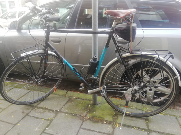

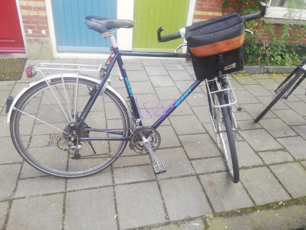

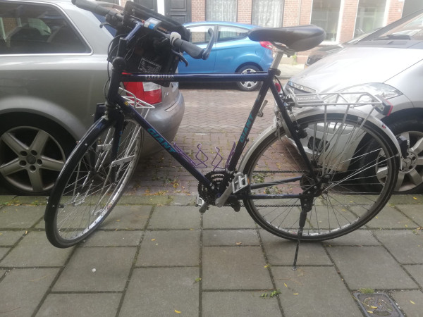

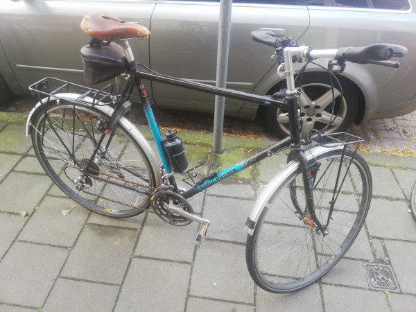

Mijn man en ik willen binnenkort naar Spanje/Portugal fietsen (met tent en bagage). Natuurlijk zou het leuk zijn om een luxe vakantiefiets aan te schaffen, maar liever willen we onze huidige fietsen gebruiken. Voor mij is dat een oude Koga waar ik zeer aan hecht. Mijn man heeft recent via marktplaats een Giant Expedition op de kop getikt. Zie de foto's (snel gemaakt, maar indien gewenst kan ik natuurlijk nog detailfoto's maken van onderdelen).
De fietsen hebben sowieso voor vertrek nog onderhoud en opknapwerk nodig. Graag jullie advies op basis van de rijke kennis en ervaring hier: wat raden jullie aan om te doen (zowel 'must do' als 'nice to do')? Welke dingen kunnen we zelf doen en waarvoor kunnen we beter een fietsenmaker inschakelen? (We zijn zeg maar 'youtube-handig': hebben zelf beperkt verstand van fietstechniek, maar als er ergens een goede en visuele uitleg beschikbaar is, komen we er wel uit.)

Mooi en gedurfd plan. Middels de fotoos is niet de mate van (achterstallig) onderhoud vast te stellen, los van de verroeste ketting. Dit vergt toch handmatig onderzoek.

Belangrijk is de frame maat, zit je lekker stuur niet te ver Als ik naar de zadelstand kijk lijken beide fietsen niet heel klein voor jullie.
