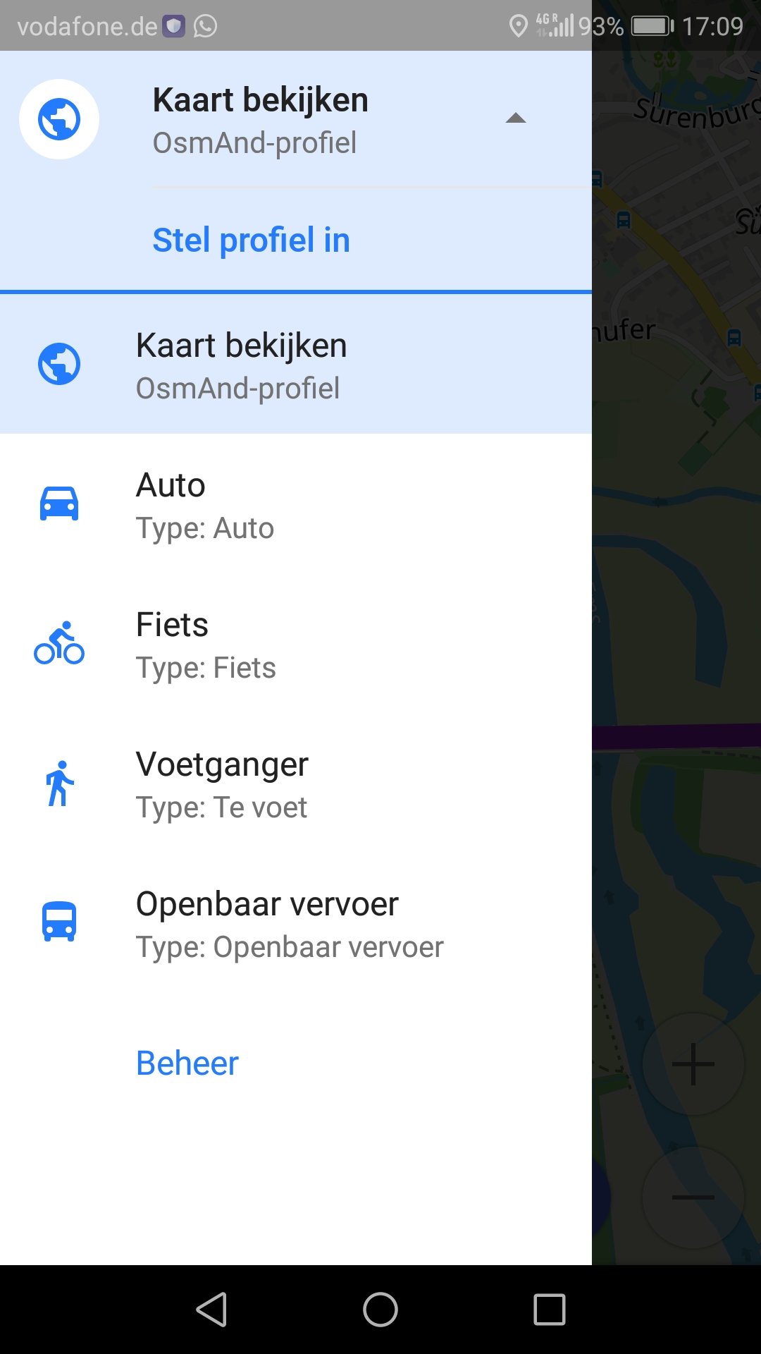

Ik probeer deze knooppunten zichtbaar te krijgen maar kom er niet geheel uit. Heb online kaarten aangezet. Dan cycleosm omdat ik nergens openfietsmap of cyclemap zie. Zijn deze er nog? Is dit hernoemd? Of moet ik nog iets anders doen.
Bij mij op m'n Android mobiel werkt het zo:
-open menu
-open "kaart bekijken". Staat bij mij bovenaan in menu.
-klik op de fiets
Isa en Youri schreef:
do 13 jun, 2024 16:31
De Openfietsmap is alleen bij de offline OSMand vectorkaart beschikbaar, en bovendien heb je nog een apart bestandje nodig (OpenFietsMap-style.osf) die je van mijn site kunt downloaden:
