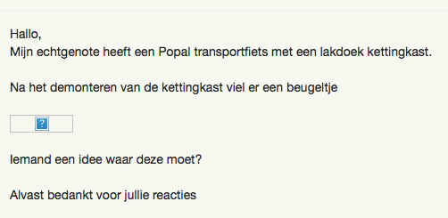

Toch vreemd dat de foto in de openingspost en op deze website identiek zijn. Waarom wordt dan nog de vraag gesteld wat het is?
er is voor mij geen link of site zichtbaar:
Schermafbeelding 2023-09-30 om 22.58.19.png (25.13 KiB) 772 keer bekeken
:wink:
oh, wacht eens, ik plaatst een link die poppink al geplaatst heeft. niet gezien (slecht gelezen :roll: ). kan gebeuren.
