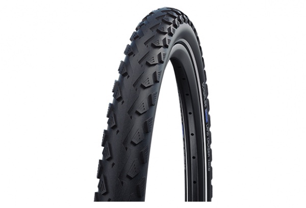

ik rij in 50-559 met de Landcruiser van Schwalbe en dat rijdt prima (maar is niet heel snel). middenril veert helaas, maar die slijt gelukkig gratis af :D
een betaalbaar alternatief, vind ik.
