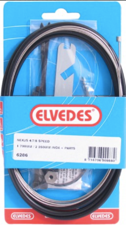

als je een setje koopt voor nexus 4 7 8, met binnen- en buitenkabel, dan zit er een 'tooltje'/soort-mal bij voor het afstellen van de kabel en het 'tonnetje' (weet effe niet een betere naam) dat je achteraan bij de naaf inhaakt.
ik bedoel het grijze stripje in het plastic in het midden:
Schermafbeelding 2023-07-12 om 17.10.53.png (220.51 KiB) 3193 keer bekeken

maar zit zo'n hoedje bij een setje met de kabels?
Hmm ik wist niet dat er nog tooltjes waren voor de afstelling, ik heb een paar youtube video's snel bekeken en het leek goed te doen.
Heb deze kabel besteld, dezelfde die er al op zat (Shimano SIS40).
