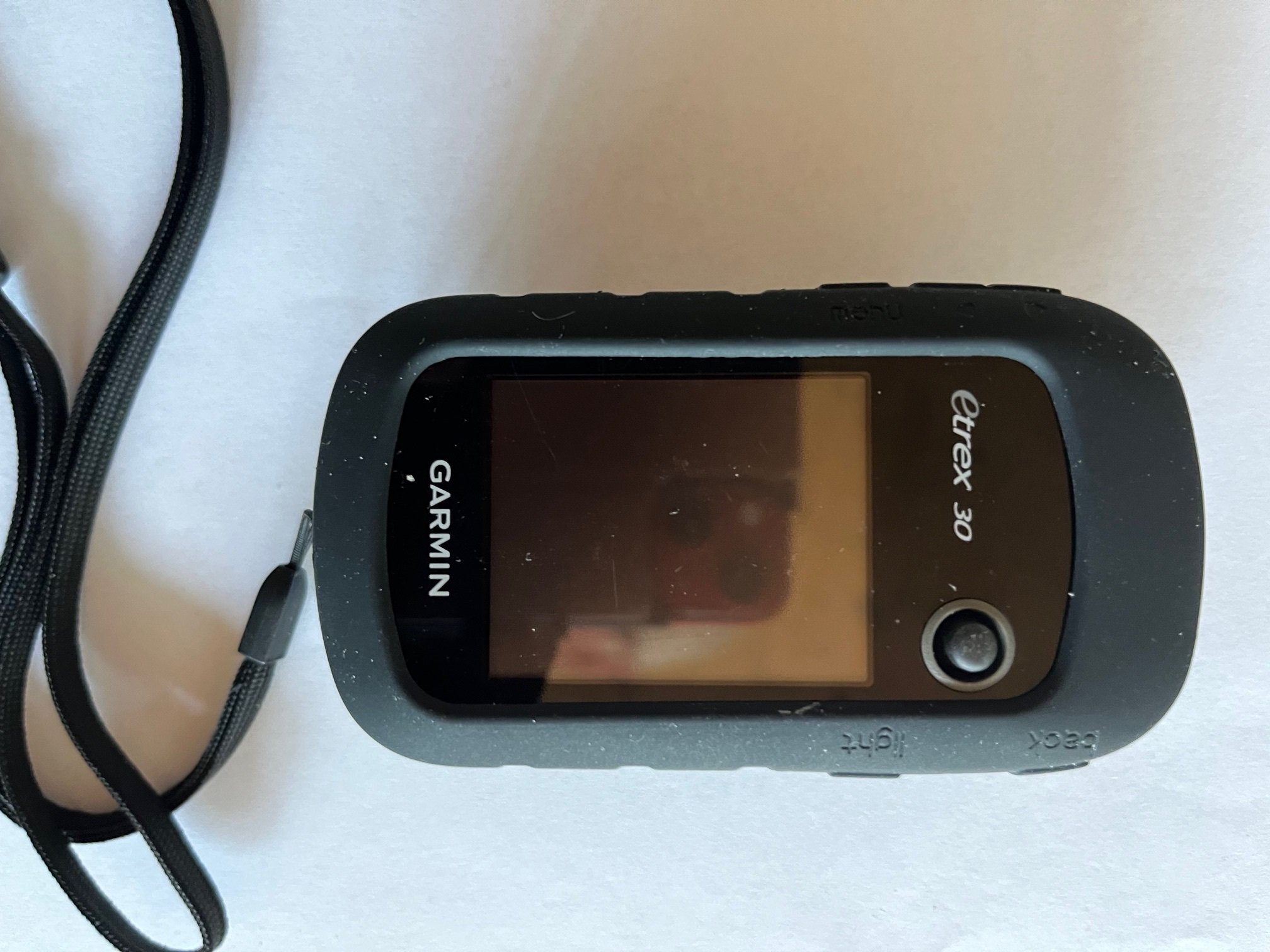

na jaren trouwe dienst heeft de aan- en uitknop van mijn gps het begeven (zie foto).
Tot nu toe kan ik alle handelingen (aan- en uitzetten, instellingen wijzigen...) die je normaal met die knop doet, nog wel doen door een beetje 'in het gaatje' te manipuleren met een sleutel, maar het lijkt me niet erg gezond voor de inwendige hardware/materialen/onderdelen, om nog maar te zwijgen over de hoogstwschl fel verminderde waterdichtheid.
Heeft iemand al iets gelijkaardigs meegemaakt? Zijn reserve-onderdelen makkelijk te verkrijgen of heb je een reparatie verkregen via Garmin? Wat raden jullie aan?
("Een nieuwe kopen" is wat mij betreft de laatste optie...).
Lieven

Ik had met mijn etrex 35 touch hetzelfde: rubbertje boven de schakelaar laat los. Wat overblijft is een ovaalvormig gat. Repareren is simpel, zonder kosten en zonder de GPS uit elkaar te halen. Snij een stukje van een plastic gum op maat, zodat het stukje kan schuiven in de ovale opening. Plaats het stukje gum op de schakelaar en snijdt het af net boven de rubber rand van de gps. Check of het gummetje de schakelaar goed bedient. Om het geheel waterdicht te krijgen heb ik een zelfplakkend bandenplakkertje (Decathlon, 2 euro voor een doosje) er overheen geplakt. Lang aandrukken (verwarmen) en het zit weer voor jaren. Zie foto.
