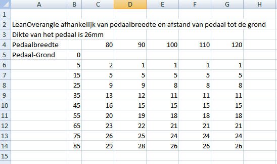

Als de bottom-bracket 'een paar cm lager' is dan gebruikelijk - om de voet op de grond te kunnen zetten wanneer ze op het zadel zit- hoe dicht komt dan de pedaal tegen de grond?
@Nicolevelo, als je gemakkelijk vanuit het zadel met voet aan de grond wilt wegrijden zou de afstand tussen pedaal en grond 5 cm moeten zijn.
Maar dan raak je de grond erg vaak met de pedaal.
Met 6 cm is dat al weer veel minder vaak.
Bij mij is de afstand 6 cm.
Ik raak de grond vaak met mijn pedaal.
Maar altijd bij lage snelheden; 12 km/ uur
Op rijsnelheid gaat het binnensbocht been automatisch omhoog.
Volgens iets over de fiets is de maximale hellingshoek 22 grd in een bocht.
https://www.ietsoverdefiets.nl/4-bewegi ... -een-bocht
Die afstand van 60 mm zou dan geen probleem moeten zijn.
Maar op de een of andere manier blijf ik met mijn lage pedalen net iets vaker ergens achter hangen dan iemand met een "normale" pedaalvloerhoogte.
EDIT Vandaag waren mijn pedalen te laag. Ik moest zo zwaar tegen de wind aan leunen, dat de pedalen bij elke omwenteling de straat raakten.
