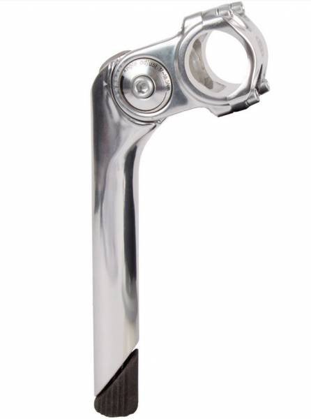

Hallo,
Heeft iemand een Quill Stem over liggen? Het liefst kleur zilver en ook belangrijk, korte voorbouw. 60 mm of korter.
Ik weet dat ze in Amerika en Japan zulke maken, maar die zijn bijna 200 dollar.
Het liefst een vaste, Rise is ook oke. Mag ook verstelbare, maar dan wel stevig (geen getik als je kracht zet:-) )
groet, Stef.
Zoiets?
https://www.sjscycles.co.uk/stems/60-hu ... r/?geoc=NL
60mm, verstelbaar, zilver, 31.8mm stuurklemming. Vast ook wel aan deze kant van de Noordzee te krijgen, maar deze link vond ik als eerste (-:
Wel lastig om te vinden in klassiek zilver met recentere 31.8mm stuurklemming bij een klassieke niet-ahead stuurpen. En dan kun je ook nog klassieker naar een 1 inch vork in plaats van 1 1/8 inch...
'k Ben wel benieuwd naar meer opties, een vaste niet-verstelbare met 31.8mm stuurklemming kon ik zo snel niet vinden voor een normale prijs bijvoorbeeld.
Wel leuk als je een gravelbike stuur met meer flare wil gebruiken op klassieke fiets bijvoorbeeld, met zo'n stuur zit je toch vaak aan die 31.8mm stuurklemming.
Bedankt, ik had gezien op andere site maar daar stond de 60 mm niet bij. Dit is dus een mogelijkheid.
Er zijn idd weinig te vinden. Dat had volgens Marten Gerritsen te maken met dat de industrie overging van 1 naar 1 1/8 inch en toen heel snel daarna overgingen op ahead en dat vond iedereen veel gemakkelijker.
Ik kijk nog even of iemand er eentje heeft met vaste voorbouw. Ik heb nu een Ergotec 5 Otopus XL met 100mm. Het gaat trouwens om 1 1/8 balhoofd. Die Octopus XL is heel goed, sterk maar gewoon wat te lang.

Kijk uit dat je de juiste diameter opmeet. De klassieke stuurpen gaat in de vorkbuis, en daarmee moet je dus rekening houden met de binnendiameter van die vorkbuis.
De buitendiameter van die vorkbuis is weer van belang bij het balhoofd, want bij een Travelmaster 2.8 gaat het om een 1 1/8 inch balhoofd.
Ja, natuurlijk! Dank! Dus 1 inch stuurpen. :-)
Een andere mogelijkheid is een quill stem adapter te gebruiken (bestaan ook in zilver kleurig) en daarop een gewone Ahead stuurpen monteren. Daar heb je veel meer keuze in.
Dank, maar ik denk dat ik voor iets bestendigers wil gaan. Enn het moet er ook leuk uit zien :-)
Bedankt voor de adviezen, het is deze geworden!
