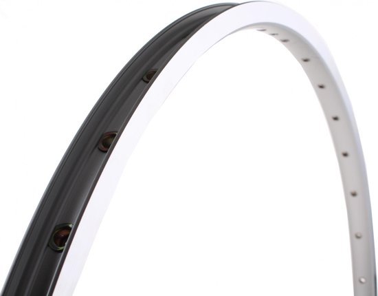

Dank je Grandonneur. Deze velg verschilt helaas te veel van mijn voorste velg, ook zilver maar niet zo glanzend.
Voor heb ik een sputnik 36 gaats zilver.
sputnik velg.jpg (14.06 KiB) 4317 keer bekeken
