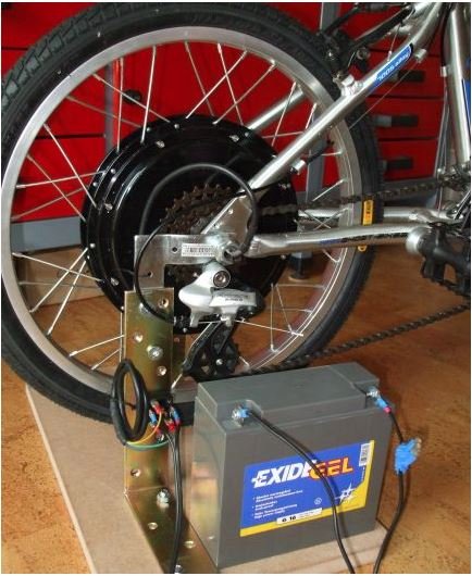

nog een tip, vervang je achterwiel door dit exemplaar :) (kon het niet laten)
http://pilom.com/BicycleElectronics/Ped ... tm#HiPower

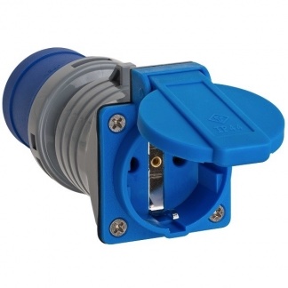

Ik neem aan dat de meesten van jullie ook zo’n ding hebben; dan kun je het spul aan de electra-paal leggen waar je je tentje bij zet:
Ik heb wel de compacte variant. Die gaat mee als we met de auto op vakantie gaan.

Ik neem aan dat de meesten van jullie ook zo’n ding hebben; [...]
Geen idee wat de rest van de statistieken doet, maar ik niet. Geen plek voor (-:
Op een camping leg ik ofwel mijn powerbank aan de lader in het washok (beetje vertrouwen in de mensheid) of ik vraag aan caravankampeerders of ik een beetje stroom mag bietsen.
De laatste optie levert regelmatig koffie of bier op! :lol:
Ik neem ook nooit zo'n ding mee, ook nog nooit het gevoel gehad dat ik hem nodig had. Vind ze te groot, en als je je apparatuur niet bij de laadpaal wilt laten liggen (wil ik niet) heb je ook nog 12,5 kilometer kabel nodig...
