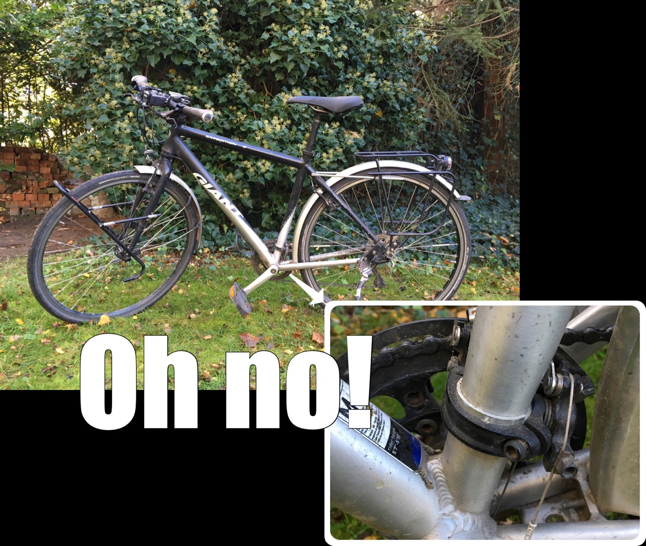

Voorderailleur: Grandonneurs optie leek me ook het beste maar ik kijk nu nog even verder want die originele FD-M566 koste >€41 (tweedehenads, mail included) en dat vond ik dan toch weer veel.
Sheldon Brown schreef "Front derailers don't generally care how many gears you have in back, though models designated for higher numbers of speeds may have slightly narrower cages , so they might be a bit more fussy in adjustment/trim when used with wider chains." Daarom dat ik de 10-speed overwoog. Ik kijk intussen nog even naar alternatieven.
