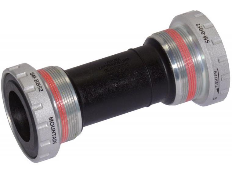

zo eentje bedoel je ?
zo een bottom bracket zit al op de Kona. Weet nog niet wat er op die van mijn vriendin gaat komen maar zal ook geen pressfit worden :P
de vierkante trapassen zie je wel steeds minder.. op mijn oude gravel kilometer vreter bouwpakket zat er wel zo een ouderwetse 4 kante.. deed best wel goed :)
Idd die.
Ze doen het op zich prima. Maar zijn sneller stuk (komt sneller vuil in). En je moet ze met wat meer precisie werk monteren (frame moet vlak zijn anders gaan de nieuwe ook weer snel stuk).
Die vierkante zijn niet zo moeilijk. En doen het bijna altijd :)
Maar idd je ziet steeds meer de buitenboord lagers op nieuwe fietsen

vind ze al 10 x beter dan die press fit wat ik op de Koga gravelbike hebt... ze zien er wel gelikt uit en netjes weggewerkt maar verder zie ik niet echt veel voordeel....misschien dat ze het langer volhouden omdat ze zo weggewerkt zijn ?

Ik trapte op mijn vorige gravelbike ieder jaar al een buitenboordlager kapot; steevast speling op het lager aan de tandwielzijde. Pas nadat ik zelf een dubbel afgedicht Ali-lager in de Shimano cup heb geperst werd de levensduur beter. Shimano gebruikt hier enkelzijdig afgedichte lagers; voor mij een onverklaarbare ontwerpfout.
In mijn huidige frame draait weer een "ouderwets" binnenboordlager. Daarheb ik het meeste vertrouwen in. :D
