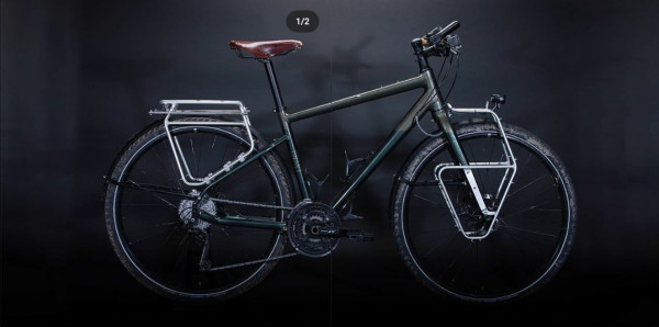

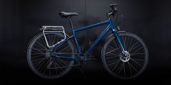

In de comments van dit artikel zitten interessante foto's verscholen van hoe de fietsen ook verkocht zouden worden. Om één of andere reden waren ze in twee geknipt, ik heb ze even terug bij elkaar gezet:
Ik hoop wel dat de fietsen ook voorzien zijn voor conventionele bagagedragers.
Die achterdrager toont meteen waarom er een verlaagde achtervork gebruikt is, dit kan je niet doen met een conventioneel kader want dan veranderd de hoek van achtervork per maat. Eerlijk gezegd lijkt met dit wel een goede constructie, het gewicht van je bagage wordt nu over 6 bouten verdeeld waar het met een conventioneel bagagerek op 2 M5 boutjes terecht komt, en dan nog in een afschuivende belasting.
Volgens mij komt het gehele gewicht uiteindelijk op de onderste boutjes want daar zit het zwaartepunt van de tassen. De middelste boutjes doen niks. De bovenste houden het zaakje alleen recht. Het is me niet duidelijk hoe de dwarskrachten opgevangen worden en het onderste gebogen deel van de achterste buis vangt alle gewicht op met buigbelasting. Ik vind dit een geval van moeilijk doen.
Bij de gebruikelijke setup heb ik nog nooit gebroken boutjes gezien.

Ik zie wel een oogje, ca. 8 cm boven de as, waar nu het spatbordstangetje aan zit. Als dat niet geschikt is voor een reguliere drager lijkt me dat een slechte en vreemde keuze. Ze kunnen wel zeggen dat ze geen overbodige oogjes willen gebruiken omdat het een bikepackingfiets is, maar op ander plaatsen wordt er bepaald niet op een oogje extra bezuinigd.
Inderdaad. Zoals Leon al waarnam: er zit een oogje ongeveer 8 cm boven de achteras (en een oogje bovenaan op de staande achtervork). Een gewone of klassieke drager zou dus ook moeten passen. Deze constructie zie je ook bij andere vakantie(achtige) fietsen (bijv. Marin Four Corners, Fuji Touring), is vermoedelijk noodzakelijk omdat de schijfrem anders (bij het monteren van een drager) in de weg zit.
Als de afstand tussen die dragernokken/oogjes waar de achterdrager nu gemonteerd is gelijk is (wat ik wel vermoed) zou je die achterdrager dus ook iets hoger naar boven of juist iets lager naar beneden kunnen monteren. Afhankelijk van je tasgrootte of schoenmaat kan je zo dus met het zwaartepunt van je achterdrager spelen/experimentern. Welke andere fiets heeft dat?! Best wel gaaf...
Die voordrager is trouwens ook een creatief knutselwerk, doet wel wat denken aan Frank Groot's/Vittorio dragers.
abre facil schreef:
do 05 mar, 2020 11:27
Als ik het plaatje aanzie zijn de drie achterdrager-montagepunten niet gelijk verdeeld, maar wellicht zijn het klemmen en is er verschuifbaarheid ?
Als je het krachtenspel in aanmerking neemt dan krijgen de twee bochten onderaan de drager wel een en ander te verduren ... is het geheel stevig genoeg dan is er zelfs een kleine veerwerking (met alle voors en tegens).
De voordrager is een leuk maar eigenlijk minder revolutionair knutselwerk. Als het zo stabiel is als het oogt dan kan je er er compacte zwaardere tassen aan hangen zonder dat het de fiets onhandelbaar maakt.
Zo te zien zou de Tubus Cargo moeten passen en omdat het oogje zo hoog zit (inderdaad vermoedelijk vanwege de schijfrem) zou dat zelfs of juist met het 26 inch model moeten kunnen. Dat is 13 mm lager dan de 28 inch versie.
Die voordrager is inderdaad ook wonderlijk. Ik kan daar niet echt aan zien wat er met de krachten gebeurt. Even samen met deze fiets zijn zou wel helpen: overal eens flink aan trekken en kijken welke kant het (elastisch) opbuigt :-)
Wel is het alsof de drager met drie boutjes op rij op de vorkpoot vastzit. Dat lijkt me vreemd want met die bevestigingsplaat zet je dan de vork dus vast qua buiging.

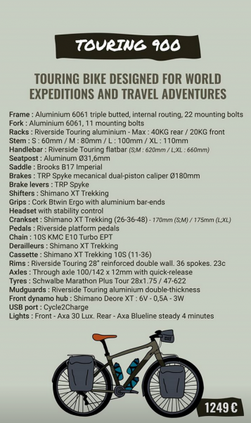

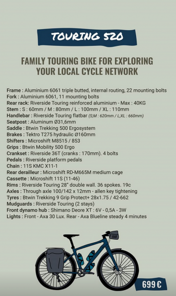

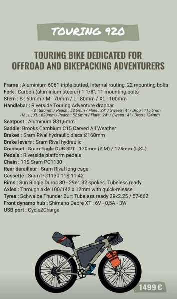

Er is wat meer info (componenten & geometrie) beschikbaar gekomen over de reisfietsen van Decathlon op hun instagram pagina https://www.instagram.com/stories/riverside_decathlon/
Wat mij (prettig) verbaast is om te zien hoe serieus Decathlon het testen lijkt te nemen. Dat boezemt vertrouwen in.
(ik kan me nog herinneren hoe Giant meerdere keren met nieuwe randonneurs kwam aanzetten, die slechts op papier getest leken. En dan ook nog door marketeers... :)
Drie bijna totaal verschilende fietsen, ook qua prijzen. Alleen het frame lijkt hetzelfde.
Over de verschillende specs zal nog een hoop geschreven gaan worden: van wel of niet voorderailleur, de charger, tot de zadels.
Persoonlijk vooral benieuwd naar de (kwaliteit van de) dragers en wielen.
