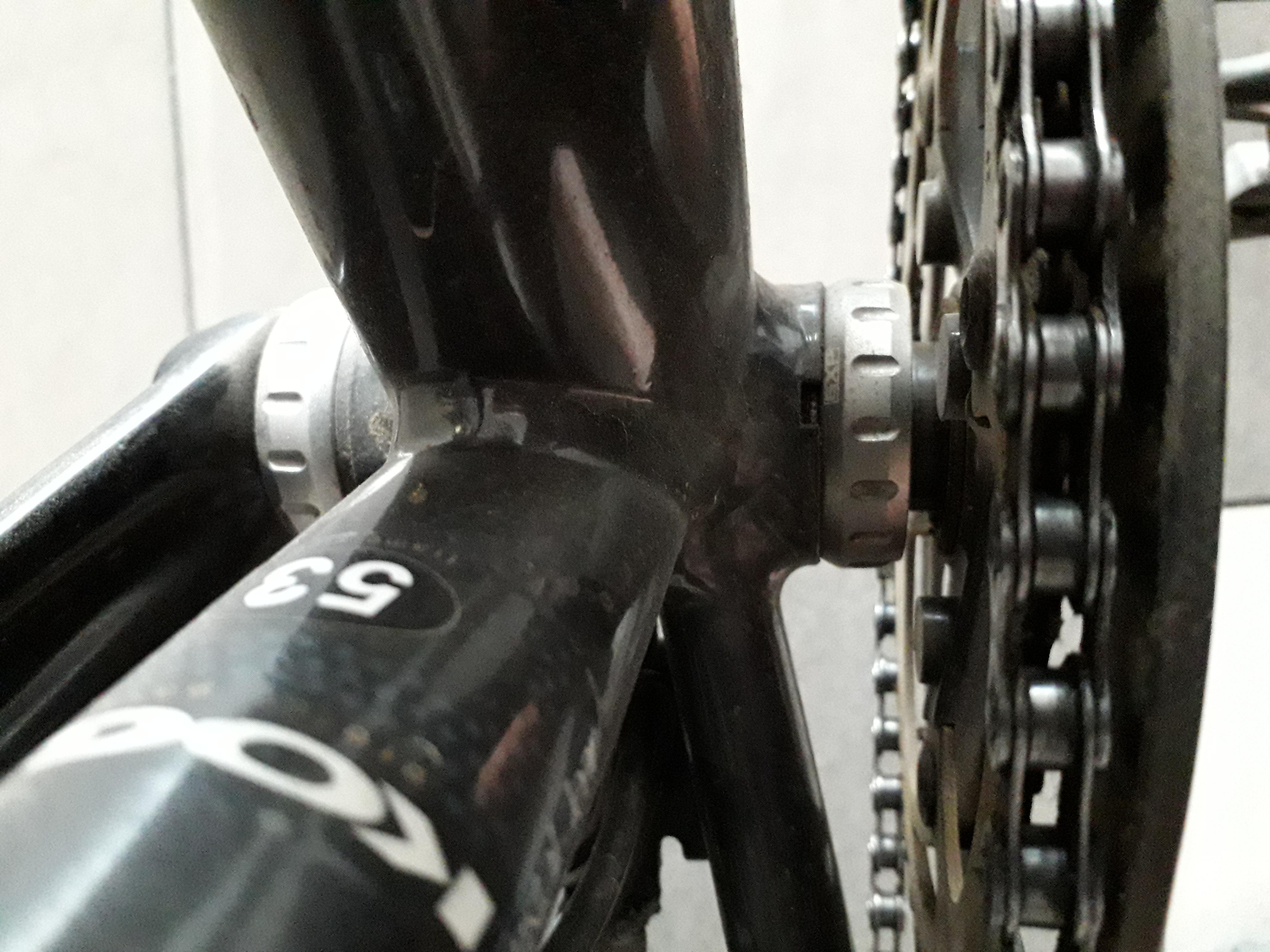

We fietsen in Vietnam en ontdekken dat de trapas van de Koga Signature speling heeft. De dichtsbijzijnde fietsenmaker zit 150 km verder.
Foto meesturen lukt niet. Rechterpedaal zit een groot gat waardoor je kunt kijken naar de andere zijde en links een inbus. Bij de trapas aan beide zijden een vrij grote mat zilverkleurige ring met inkepingen.
Wat is jullie advies?

Trapas zijn standaard Shimano buitenboordlagers (Hollowtech (II)), elke "normale" fietsenmaker heeft die wel liggen.
ik reageer even op wat je aangeeft:
-google eens op 'gxp trapas' en dan zie je wat voor trapas je hebt. in de fietswereld worden dit wel 'buitenboordlagers' genoemd want in de grijze ringen met de inkepingen zitten de lagers. en die zitten buiten je bracket/frame.
- de inkepingen, daar past gereedschap op om deze in en uit je frame te draaien.
zo eentje: Afbeelding
ik neem aan dat deze grijze ringen nog goed vastgedraaid in je frame zitten. dan he je deze tool niet nodig, maar weet je waar die inkepingen voor zijn.
- je crankstel heeft waarschijnlijk een holle trapas (een buis) en de rechtercrank ziet hier op vast. en vanaf de rechterkant kun je 'dus' in je trapas kijken.
- je linkercrank zit op het linker uiteinde van deze holle trapas geklemd met een paar inbusschroefjes en met een pasvorm met inkepingen.
én je draait (eerst, daarna de twee inbusjes vast) links buitenop een soort dopje met schroefdraad (ik denk dat dit is wat jij de inbus noemt) in het uiteinde van de as om de linkercrank een beetje aan te drukken. dat zorgt er voor dat je geen speling hebt.
! dit is wat je nu opnieuw moet afstelllen.
of zoek op youtube een filmpe waar dit wordt behandeld (op de site van fietsenzaak Mantel?)
mijn advies is dus ongeveer: linkercrank beetje loshalen. op buitenkant de dop er weer op en handvast aandraaien. inbusboutjes van je linkercrank aandraaien. (en eerst de betere versie van dit advies op een filmpje bekijken om zo je trapas weer speling-vrij goed te monteren.)

aanvulling: als je inzoomt op je foto zie je tegen de linker grijze ring met de inkepingen (bij de lettertjes gxp) in je frame een soort rechthoekig gaatje. daar zou ik me niet druk om maken en eens bij Koga navragen waarom dat er zit. (dit is mogelijk een uitsparing/inkeing om iets te monteren dat dan met een nokje daarin mooi recht opstaat of zo. lijkt me nu niet relevant.)

Inmiddels is duidelijk dat er een kogel uit de lager is gebroken en dat de lager vervangen dient te worden.
En die lager is vrij specifiek. Twee etappes verder schijnt een fietsenmaker te zitten die dit zou kunnen.
We willen nu weten of we nog 150 km kunnen fietsen met een gebroken kogeltje. De speling zal i.i.g. toenemen lijkt mij.

Ik acht de kans klein dat je iets anders dan de lagers beschadigd door verder te fietsen, maar een beschadigd lager kan wel vastslaan waardoor je plots niet meer kan trappen. Geen groot probleem voor een trapas maar wel voor bv. een balhoofdlager.
Dit is trouwens geen Shimano Hollowtexh II Bottom Bracket maar een SRAM GXP BB, maar ik denk dat jullie daar zelf al achter gekomen zijn.

My Bad... ik ging uit van de grootste aanbieder en Koga maakt meestal gebruik van Shimano . De BB zou evt. wel door een Shimano vervangen kunnen worden (zelfde schroefdraad e.d.)?
Besloten om 2 etappes te skippen. We nemen een taxi naar een grotere plaats waar een aanbevolen fietsenmaker zit.

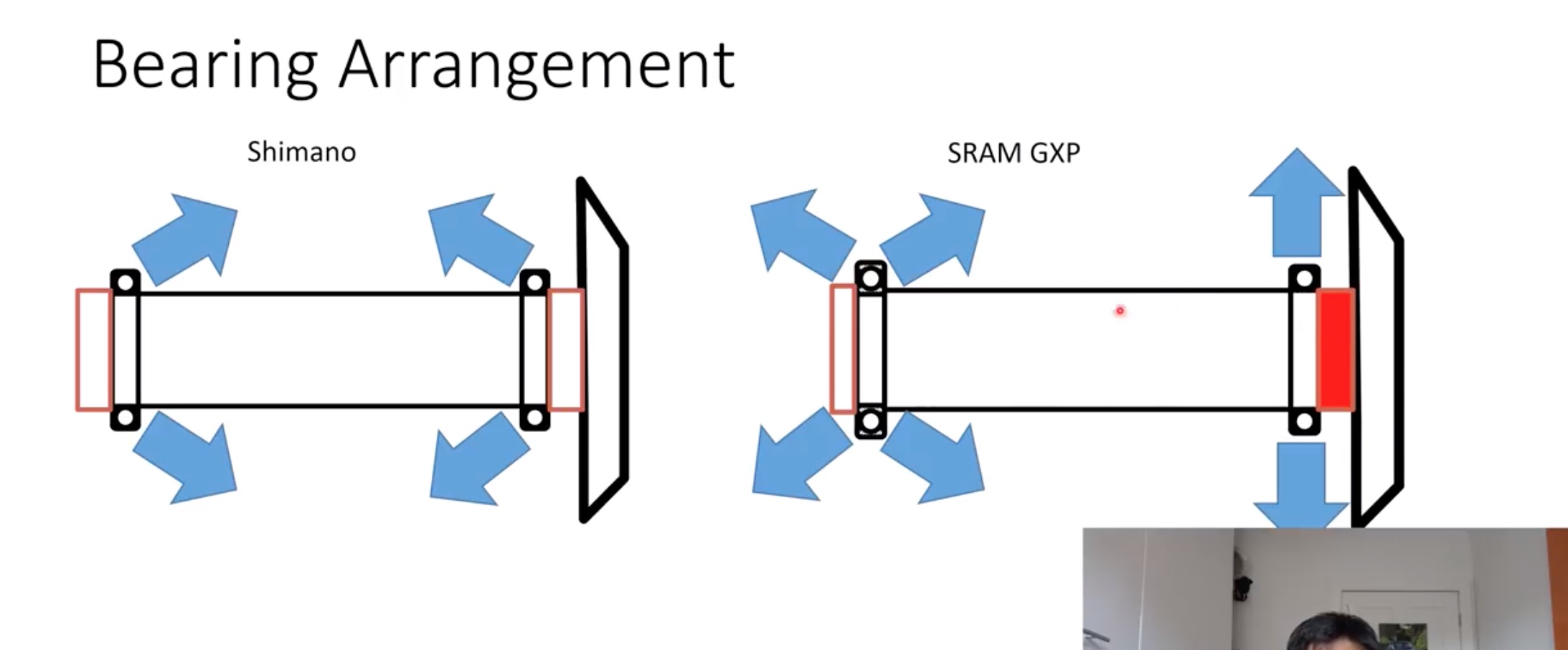

SRAM GXP lagers kunnen niet zomaar vervangen worden door een Shimano BB. Bij Shimano wordt de trapas links en rechts geklemd, bij GXP wordt de as op zijn plaats gehouden door de linkerlager (Non Drive Side) die in een verdieping van de as ligt (22mm diameter ipv 24mm). De rechterkant zit vrij, wat je ook kan zien op de foto in het openingsbericht.
Screenshot van https://youtu.be/dkAxXNYzBGg?t=1052
Je kan natuurlijk het hele crankstel vervangen maar dat is toch overkill om een paar lagers te vervangen? SRAM GXP is nu ook niet zo zeldzaam, het merendeel van de MTB's van de laatste jaren heeft waarschijnlijk GXP.
Wat slijtage betreft, alle assen die in de lagers geschoven worden vertonen speling tussen lager en as, anders kreeg je de as er niet in. Daarom zullen er ook altijd wat slijtagesporen zijn op het contactoppervlak maar daarom is de crank nog niet kapot.

@Carl: Topic starter moet niet op zoek naar een obscure lager maar naar een nieuw BB. ik schat de kans dat er een nieuw SRAM GXP BB te vinden is even hoog als de kans dat er een passend crankstel met dezelfde kettinglijn te vinden is. Dat is natuurlijk speculatie, wij kunnen alleen maar proberen correcte informatie te geven.
