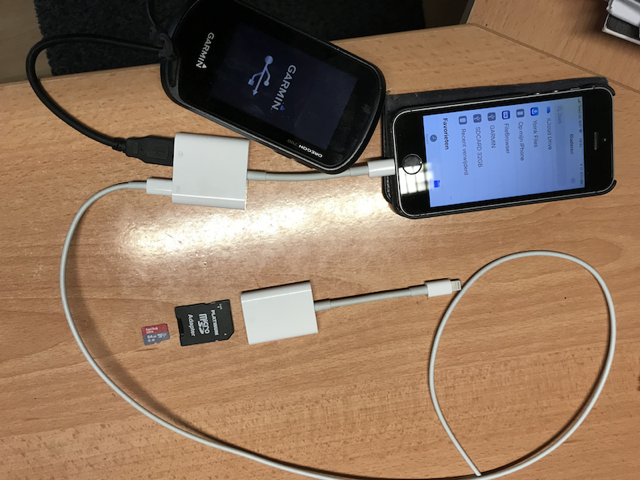

Hierboven vermeldde ik het accessoire PhotoFast om tracks over te zetten van iphone of ipad naar een garmin gps toestel, je verbindt dan het sdkaartje rechtsreeks met de iphone of ipad.
Zonet ontdekte ik dat het ook lukt middels een apple usb3 lightning adapter. Als je deze adapter aansluit op ipad (of iphone) en gps, worden de mappen en bestanden van je gps of SD geheugenkaartje zichtbaar en kan je er ook nieuwe bestanden op zetten. Net als via een desktop. Heel handig!

- ik heb geen enkele app nodig hiervoor. Je gaat gewoon naar het ios icoontje met de bestandenfolder
- ios 13.3
- heb het getest met een garmin gpsmap64s
- zowel het interne geheugen als de sd kaart zijn zichtbaar
- zowel uploaden als dowloaden

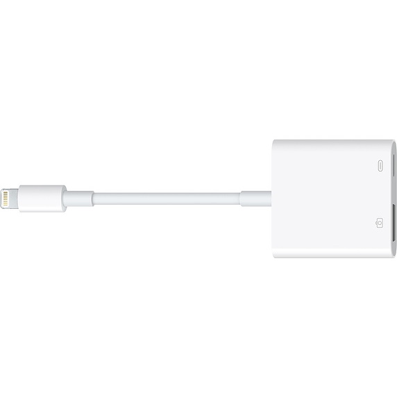

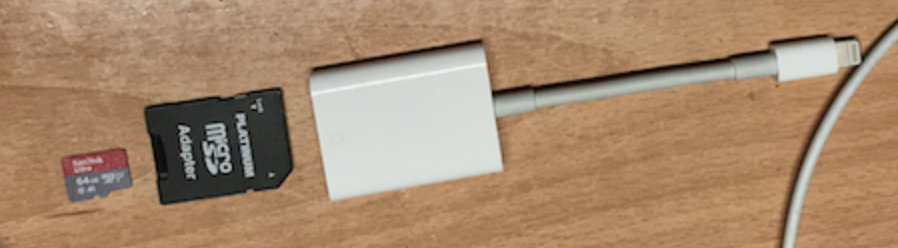

Er zijn twee soorten lightning adapters bruikbaar voor een iPad of iPhone. De eenvoudigste en goedkoopste is er één waarin je een SD-kaartje kunt steken, die moet je dus uit je GPS halen.
De tweede is de genoemde adapter met een USB3- én een lightning-poort. Om een GPS aan te sluiten heb je ook een voedingsbron nodig, omdat de iPad of iPhone niet voldoende stroom leveren om de GPS te voeden. Het kan met een powerbank of netvoedingsadapter, zolang die maar 5V en 2.1A kunnen leveren.
de Lightning-naar-USB-3-camera-adapter,
Even voor mijn beeldvorming: het kabeltje van de Lightning-naar-USB-3-camera-adapter (op de onderste foto) komt in de Iphone/Ipad, de Garmin komt met een kabeltje op de USB, en de adapter krijgt zijn voeding dmv een Iphone/Ipad oplaadkabeltje, wat weer naar een oplader/powerbank gaat.
Op deze manier hoef ik dus niet het microSD-kaartje uit mijn Etrex 25 te peuteren. Ik laat dit kaartje er liefst inzitten, dan word ik het ook niet kwijt.
Inderdaad, een plaatje zegt meer dan duizend woorden. ;-)

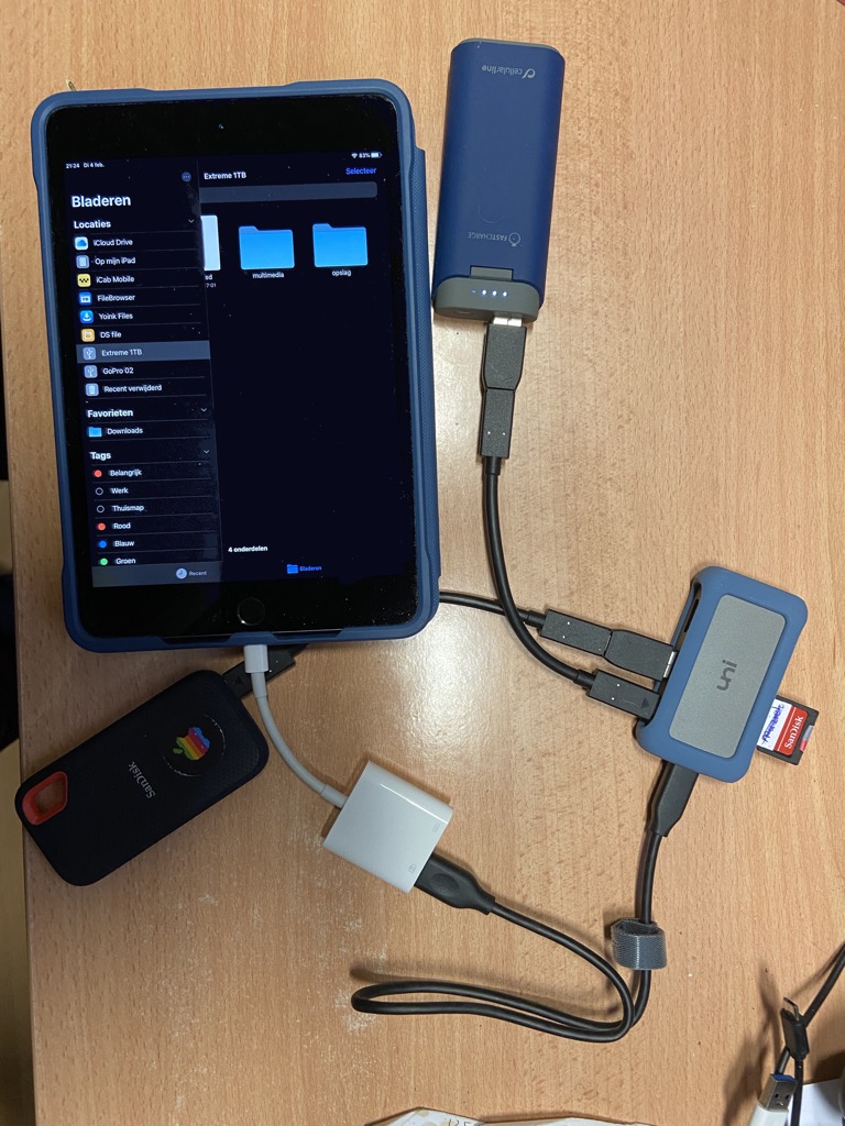

Hoe ziet deze configuratie eruit Frank. Ik zou ook graag een backup van mijn foto's van mijn camera via iPhone/iPad willen overzetten op een ssd schijfje met usb-c of usb-3 aansluiting.
groet,
Kiek
Is goed, hierbij een plaatje van de iPad mini, USB-hub, een SSD, Lightning-naar-USB-3-camera-adapter, een powerbank en de benodigde kabels. Er zit ook een slot voor een micro SD-kaart op de hub, de SD-kaartadapter is eigenlijk niet nodig.
