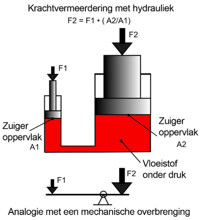

Ik heb het niet geprobeerd, maar ik vermoed dat het niet werkt.
De reden wordt, denk ik, duidelijk uit onderstaande schets.
Een hydraulische rem is een constructie gebaseerd op een hefboom: kracht x slag = constant. Aan de remgreepkant heb je een relatief kleine handkracht waarmee je de remgreep inknijpt en een relatief grote slag. Aan de kant van de remcyclinder wil je een grote kracht waarmee de remblokken op het roterende oppervlak worden gedrukt. De consequentie hiervan is een kleine slag.
Voor velgremmen moet de slag relatief nog groot blijven om te zorgen dat bij een niet goed recht wiel de blokken niet aanlopen. Ik schat ca. 5 mm ruimte aan beide kanten van de velg. Maar de hevelarm van een hydraulische velgrem is gelijk aan de velgstraal, ca. 26-30 cm, dus relatief groot.
Bij een hydraulische schijfrem is de hevelarm is veel kleiner. De meeste remschijven zijn 16-18 cm diameter, dus 8-9 cm arm. De kracht waarmee de remblokken op de schijf drukken moet dus veel groter zijn. De remblokken zitten daarom veel dichter op de remschijf ; ik schat 0,5 mm ruimte aan beide kanten.
Ik vermoed daarom dat een Shimano schijfremgreep en de Magura velgremgreep verschillende ontwerpdimensies hebben en niet compatibel zijn.
