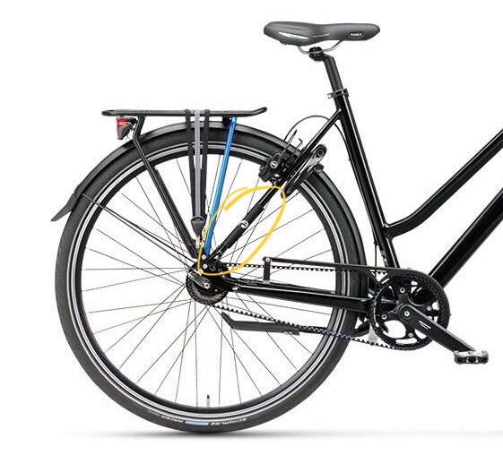

Voor een familielid aan het rondkijken voor een fiets en ook hier kwam de Batavus Dinsdag Exclusive naar voren als een mogelijke kandidaat. Twijfel alleen een beetje over die riemaandrijving en vraag me of ze nu een ander frame hebben gebruikt dan voor de “gewone” Dinsdag...
Het lijkt er bijna op dat de achtervork gewoon is doorgezaagd en vervolgens weer verstevigd met een eea oversized stukje buis? :| Enig idee hoe ze dat daar opgelost hebben bij Batavus?

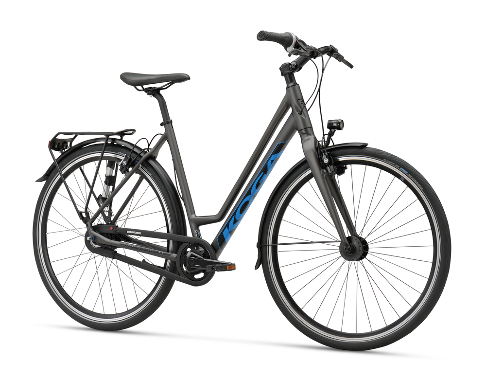

Uiteindelijk toch nog een ander model tegengekomen wat aan bijna alle eisen voldoet, de Koga F3 3.0 R
Op Marktplaats een overjarig model met monoshock voorvering en V-brakes ipv hydraulische remmen tegengekomen, misschien niet helemaal ideaal maar scheelde €500,- in vergelijking met een 2018 / 2019 model... :oops:
