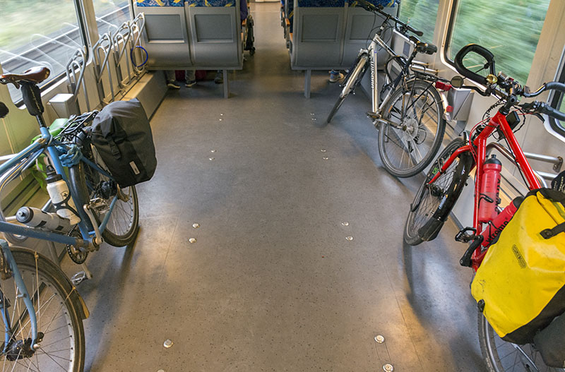

Een grote verzamelplek voor fietsen met goede vastzetmogelijkheden, zoals de mehrzweckraum die je in veel Duitse treinen aantreft (zie de foto hieronder), kan ook goed werken, maar dan wil je als fietser wel graag van tevoren weten op welk gedeelte van het perron je die aan kunt treffen. Op Duitse stations is daarvoor vaak een wagenstandanzeiger te vinden, al zou dit ook op de displays met vertrektijden vermeld kunnen worden.
Conducteurs klagen soms over de chaotische manier waarop fietsen in de trein worden neergezet. Soms is dat terecht, maar heel vaak is dit het gevolg van reizigers die Oost-Indisch doof en blind zijn voor verzoeken van fietsers om ergens anders te gaan zitten (zelf vraag ik dat al zelden meer, zeker niet als een hele rij klapstoelen in beslag is genomen door 'klapstoelklevers', die de fietsplekken als een gezellige hangplek voor OV-studentenkaarthouders lijken te beschouwen.
Het zou fijn zijn wanneer conducteurs deze plekken vrij zouden maken voor fietsers, zoals ze destijds het rookverbod hebben gehandhaafd toen dat werd ingevoerd (zie dit leuke filmpje).

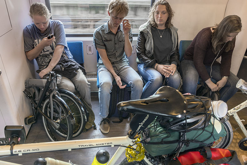

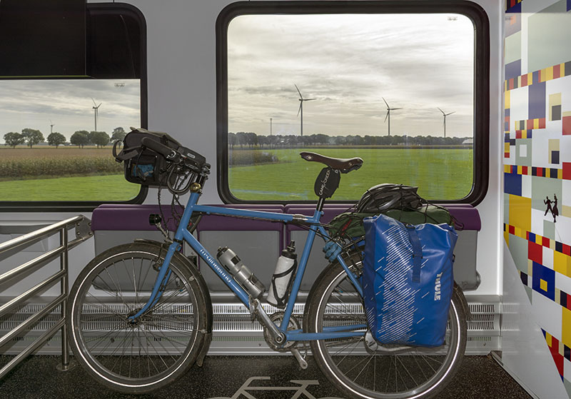

In de nieuwe ICNG is de fietsplaats 3 (redelijk brede)klapstoelen breed:
In een huidige trein blijkt een fiets langer dan 4 klapstoelen:
(Foto Kees Swart)
Nu is mij verzekerd dat de fietsplaatsen lang genoeg zijn, maar ik wil nu toch wel graag weten, in centimeters, hoe lang ze zijn. Het zou niet de eerste keer zijn dat ik in een one-size-fits-all-situatie in de problemen kom. Een de eerste (en laatste) keer dat ik met mijn fiets in het vliegtuig ging bleek al dat mijn fiets zowel langer, breder als hoger was dan de officiële KLM-fietsdoos ondanks dat iedereen zei dat het paste, en zo'n bijzondere fiets was dat ook weer niet.
Je zou toch denken dat men bij de NS inmiddels wel weet hoe allerlei soorten fietsen in treinen neergezet kunnen worden, maar blijkbaar moet het wiel er iedere keer opnieuw worden uitgevonden.
Zo blijven we als treinfietsers afhankelijk van hulpvaardige conducteurs die, als het zo uitkomt, de regels aan hun laars lappen, zoals ik tijdens deze treinreis in Engeland meemaakte.
De kritiek van sommige anderen is terecht. Het scherm aan de rechterzijde maakt het gebruik erg onhandig en fietsen die in lengte afwijken van wat 'normaal' is kunnen er helemaal niet tussen. (Ik heb zelf in het verleden regelmatig een tandem op de trein meegenomen maar zelf lange gewone fietsen passen mogelijk niet. Ook ligfietsen gaan er niet tussen passen.)
En inderdaad, waarom steeds opnieuw het warme water uitvinden. Alsof men ondertussen niet kan weten welke systemen wel goed werken en dat dit ontwerp geen goed idee is.
