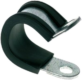

Als het boven is hebben wij het met dit opgelost.
En dat zit super stevig :)
Het zit boven,beugelset is waar te verkrijgen?Dank je vriendelijk
Ik heb hem gekocht bij Hornbach. Maar praxis gamma of iets dergelijks moet hem ook hebben. Koste 1 euro dacht ik. Meet wel even de diameter. Want deze is in verschillende maten te krijgen. En stop er een stukje rubber tussen om de lak niet te beschadigen.
Ik was trouwens op zoek naar deze. Maar deze kon ik niet vinden bij de hornbach
